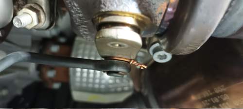

Seit 3 Monaten bin ich nun auch Besitzer eines VW. Genauer handelt es sich um einen 7er Golf mit der 1.0 TSI 116PS Benzin-Motorisierung und dem Kilometerstand 38000km.
Während des Kaltstartvorganges klappert in markantem Maße ein Gestänge, welches am Ende des Kaltstartes über einen Stellmotor einen Hebel vom Abgasturbolader betätigt.
Wie im Video zu sehen ist, klappert es so lange, bis der Motor die Drehzahl etwas nach unten reguliert.
Spätestens nach Ausführung der transversalen Bewegung mit Betätigung des Hebels ist mit dem Klappern Schluss, da das Gestänge dann wohl unter mechanischer Spannung ausgehend vom Stellmotor steht.
Dieses „Spiel“ des Bauteiles kann man auch im Ruhezustand des Motors nachstellen.
Ich habe zwei Videos beigefügt, einmal das Klappern während des kompletten Kaltstartvorganges und das andere Video zeigt eine Simulation des Spieles in Ruhe.

Ein Meister meines VW-Freundlichen meinte, jeder Turbo des 1.0 TSI Benzinmotors würde nach einer gewissen Laufleistung dieses Spiel am Bauteil und demzufolge Klappern verursachen. Ein Referenzmodell mit deutlich weniger Kilometern zeigte ebenfalls ein leichtes Spiel, allerdings ohne Klappern - wohl nur eine Frage der Zeit, bis hier auch ordentlich geklappert wird.
Nun ein paar Fragen an euch:
1) Kennt ihr dieses Problem?
2) Für was ist das Gestänge da?
3) Meint ihr, es könnte früher oder später den Turbolader zerschießen, wenn nicht gehandelt wird?
4) Laut VW-Werkstatt kann man nur den gesamten Turbolader tauschen, das Gestänge inklusive Stellmotor gäbe es nicht separat. Ist dies wirklich der Fall? Dementsprechend müsste man ja alle 30000-40000km den Turbolader tauschen!

Ja, das klappern ist bekannt und „Stand der Technik“. Leider eine sehr unbefriedigende Situation. Wenn man das klappern kennt, dann nervt es nur noch. Von daher: Ohren zu und durch...

Ich habe bei mir vorübergehend mit Kupferdraht die Spielraum genommen, ich schaue wie es sich entwickelt.

Welchen MM-Durchmesser hast du bei dem Kupferdraht genommen? Hilft es denn?

Hallo ich habe 0,75mm² oder 1mm² im Keller gefunden, es hat sich gebessert, aber ich habe immer noch Klappergeräusche, wenn der Motor kalt ist, sicher ein anderes Stangenteil, ich höre es von unten, aber bei 3 Zylinder Vibrationen wird es immer etwas klappern, Hauptsache es läuft.

Das mit Fett klappt leider nicht. Habe ich getestet. Denke der Kupferdraht wäre die beste Möglichkeit. Das werde ich auch noch testen.
Es gibt eine Abhilfe von VW, ein Reparatursatz. Habe es machen lassen, seitdem ist Ruhe. Sehr zu empfehlen! Ging auf Garantie bei mir, kann daher nichts zu den Kosten sagen, aber wohl keine große Sache.
Kosten ca 15-20€.

Die Maßnahme/Abhilfe ist aber bekannt, sollte jede VW-Werkstatt kennen.

Ich habe mir das jetzt nochmal bei meinem angeschaut und es klappern beide Seiten vom Gestänge, aber es ist jetzt auch nicht so viel Spielraum dass ich da einen 0,75mm² Draht dazwischen packen könnte. Ausserdem würde ich mir da Sorgen machen, dass sich das dann verklemmt und schwergängig wird.
