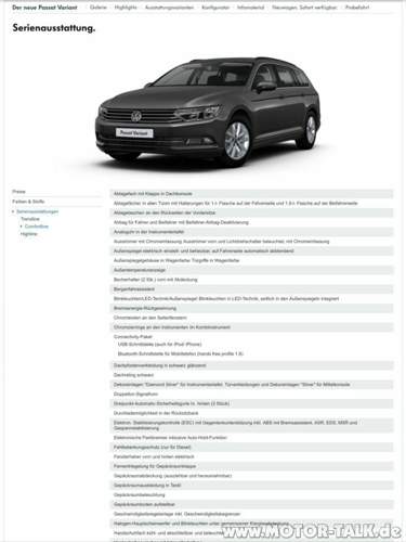

Frage, was ist mit der GRA im HL..... ist die nun Serienmäßig, wenn nicht, wo ist die bitte im Konfigurator?
Im Trendline gibt es diese im Konfig....wo ist die im HL, oder doch Serie?

Wie gesagt, wenn jemand einen Händler kennt, der mir die GRA unabhängig vom FrontAssist funktionsfähig verbaut, bitte eine PM an mich. Im Konfiguartor kann man den B8 nur als TL mit GRA bestellen, im CL und HL ist es dann das ACC, das ist keine klassische GRA sondern eine Kombination aus beiden Systemen.

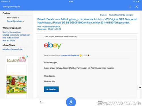

VW Landshut bietet den Nachrüstkit für alle B8 ohne FrontAssist an, also nur für den TL!
Nachtrag @G6V2012-austria: in AT hat der CL serienmäßig die GRA anstelle des FrontAssist wie in D
Also laut Konfigurator und Prospekt hat der CL in AT GRA + FrantAssist

VW Landshut sagt, dass es leider nicht funktioniert; und die Artikelnummern sind identisch!
Schade was VW da macht !!!

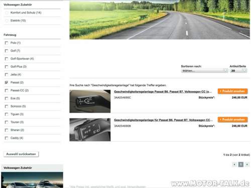

Habe nochmal im Zubehörkatalog auf der VW Seite gesucht. Die einzige GRA die dort zum nachrüsten angeboten wird ist die für den B6 und B7; hat ja bestimmt einen Grund, nur welchen?!

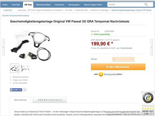

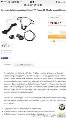

laut Beschreibung im ahw.shop ist der Bausatz nur für Fahrzeuge ohne automatische Distanzregelung, auch ACC genannt. Von Front Assist steht auch hier nix.
@Bobbele238 schrieb am 9. Juni 2015 um 23:12:05 Uhr:
Hallo, schau dir bitte mal die Artikelnummer der GRA im AHW Shop an ( 3G0054690 ) und die Artikelnummer zur Nachrüstung der GRA zu meiner Anfrage an VW Landshut ( 3G0054690 ) !
Komisch oder ? Frage doch mal bei AHW nach ob die Nachrüstung für Fahrzeuge mit FrontAssist möglich ist; auf die Antwort bin ich gespannt!
