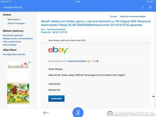

bist du dir sicher? Habe genau das Problem. Hier der Text dazu... :
ich habe hier ein Problem und hoffe das irgendein technisch versierter User dies liest und mir weiterhelfen kann...
Vor kurzen habe ich meinen neuen Passat bekommen (2,0 DSG, Comfortline). Ich habe bei der Konfiguration auf nicht sehr viele Extras Wert gelegt, das einzige was ich definitiv wieder haben wollte war ein Tempomat.
Der Verkäufer hat soweit meine Wünsche zusammengestellt. Ich habe dies überprüft und extra nochmal nach dem Tempomat gefragt. Zur Anwort bekam ich immer nur: "ist Serie beim comfortline".
Jetzt nachdem ich ihn habe weis ich, das dem nicht so ist... ;( Da es sich prinzipiell nicht um meinen Fehler gehandelt hat, hat das Autohaus daraufhin versucht die GRA nachzurüsten. Alle Teile wurden soweit eingebaut, doch dann hat die "Freischaltung" (so nannte es der Kollege) nicht geklapt. Sie gingen daraufhin auf Recherche und stellten nach mehrmaliger Kommunikation mit dem Werk fest, das die Nachrüstung gar nicht geht. Angeblich hängt dies mit dem bereits serienmäßig vorhandenen Abstandwarner zusammen...
Ich persönlich kann das nicht ganz nachvollziehen, da jetzt die Ausstatung doch eigentlich so ist, wie in den Buissnesspacketen... Wieso soll das nicht gehen????? ?(
Jetzt habe ich zwar alle Knöpfli am Lenkrad aber nichts geht.
Kann mir hier zufällig jemand weiterhelfen? Ich möchte die Sache nicht soweit treiben, das eine komplett neue Bestellung erfolgen muss... Es muss doch eine Möglichkeit geben das Teil zu aktivieren. Wenn es nur ein Softwareproblem ist, muss man es doch lösen können...
Ich bin über jede Antwort dankbar. Bitte Hilfe!!!!!!!!!!!!
Grüße aus dem Fichtelgebirge
Timo

@febrika3 schrieb am 10. Februar 2015 um 22:40:03 Uhr:
Zur Beruhigung aller ohne GRA und ohne ACC sei gesagt: GRA lässt sich nachrüsten, nicht einmal so teuer.
Das ist so nicht ganz richtig. Die GRA lässt sich für TL nachrüsten, für CL und HL ist ja serienmäßig der FrontAssist verbaut und die verträgt sich nicht mit der "normalen" GRA. Mein Händler des Vertrauens hat jedenfalls nach einigen intensiven Versuchen und Recherchen aufgegeben. Wenn jemand einen Händler kennt, bei dem es problemlos funktioniert, bitte eine PM an mich.
