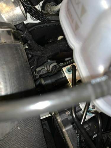

Gestern als ich auf meiner Einfahrt etwas stand ist mir auch ein nicht definierbarer Geruch aufgefallen und ich heute habe mal geschaut ob ich auch solche Ablagerungen (Öl) habe. Ab und zu ruckelt meiner auch mal und da dachte ich könnte das ja mit den Injektoren und dem Bild hue Zusammenhängen. Allerdings ist alles trocken soweit ich konnte nichts erkennen.
Bitdi mit knapp 70tkm
@mza287 wenn die Injektoren undicht sind dann hast du Ölkohle auf den Abgaskrümmern ( oberhalb der Krümmer) . Auf deinen Bildern sieht man die Krümmer nicht
Dann weiß ich nicht wo genau das sein soll. Hab mich da an den Fotos hier orientiert
