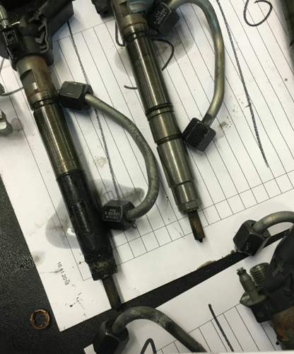

Habe ein kleines Anliegen und zwar :
Habe bemerkt das wenn ich mit meinem Wagen ( a6 4g 3,0 tdi quattro 245 oder ) etwas länger an Ampel Phasen oder Kreuzungen oder Bahnschranken stehe mit laufendem Motor , das es im Innenraum kurz nach verbranntem Öl riecht , könnte aber auch sein das es servoöl ist , schwer zu definieren was es genau ist , es ist aber nicht jedes Mal meistens so alle 3-4 mal. Und wenn ich dann los fahre verfliegt der Geruch auch wieder .. Erhöhter Ölverbrauch hat der Wagen nicht. Habe mal alles was rund um Krümmer liegt, da der ja immer ziemlich heiss wird alles betrachtet und mir ist da jetzt so direkt nichts aufgefallen .. Vllt hab ich etwas übersehen oder es sitzt so beschi**en das ich das nicht sehe ohne alles auseinander zu rupfen.
Vieleicht hat jemand von euch eine Ahnung was das sein könnte oder Vllt selber schonmal gehabt ?
Muss ja irgendwas in Richtung Krümmer oder Auspuff sein , da es denk ich mal dort verdampft und im Stand die gase in den Innenraum geleitet werden und dann durch den Fahrtwind verschwinden während der Fahrt ..
Mit freundlichen Grüßen aus Hamburg 🙂
Chris
Habe jetzt mal alle Injektoren ausgebaut und neu abgedichtet, anbei ein Bild der alten verschmorten kupferdichtungen.
5 Std Arbeit.

Wollte nur kurz berichten, dass bei mir die Dichtungen unter den Injektoren waren, die den Geruch verursacht haben. Ruckeln beim Beschleunigen aus dem unteren Drehzahlbereich. (siehe Foto links unten die Dichtung) alle 6 Dichtungen erneuert inkl. Schrauben und spannpratzen und jetzt wieder alles gut, kein Geruch im Innenraum und auch kein Ruckeln beim Beschleunigen!
irgendwas ging schief, nochmals der Versuch mit dem Bild!
kostet 540€ (Fehlersuche und Austausch aller 6 Dichtungen) + ca. 180€ für die Dichtungen (hatte diese schon vorher im gleichen Autohaus abgeholt und wollte es in der Freien Werkstatt tauschen lassen)
