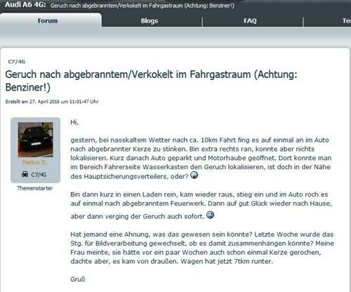

gestern, bei nasskaltem Wetter nach ca. 10km Fahrt fing es auf einmal an im Auto nach abgebrannter Kerze zu stinken. Bin extra rechts ran, konnte aber nichts lokalisieren. Kurz danach Auto geparkt und Motorhaube geöffnet. Dort konnte man im Bereich Fahrerseite Wasserkasten den Geruch lokalisieren, ist doch in der Nähe des Hauptsicherungsverteilers, oder? 😰
Bin dann kurz in einen Laden rein, kam wieder raus, stieg ein und im Auto roch es auf einmal nach abgebranntem Feuerwerk. Dann auf gut Glück wieder nach Hause, aber dann verging der Geruch auch sofort. 😕
Hat jemand eine Ahnung, was das gewesen sein könnte? Letzte Woche wurde das Stg. für Bildverarbeitung gewechselt, ob es damit zusammenhängen könnte? Meine Frau meinte, sie hätte vor ein paar Wochen auch schon einmal Kerze gerochen, dachte aber, es kam von draußen. Wagen hat jetzt 7tkm runter.
