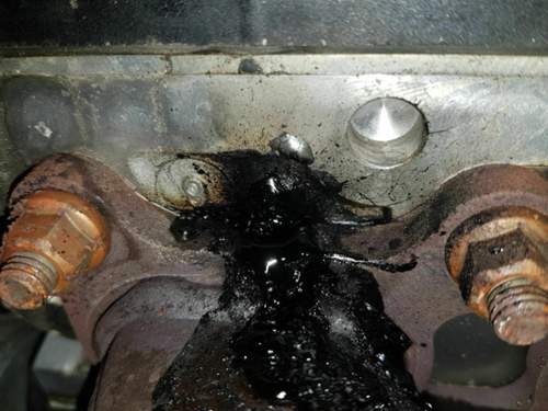

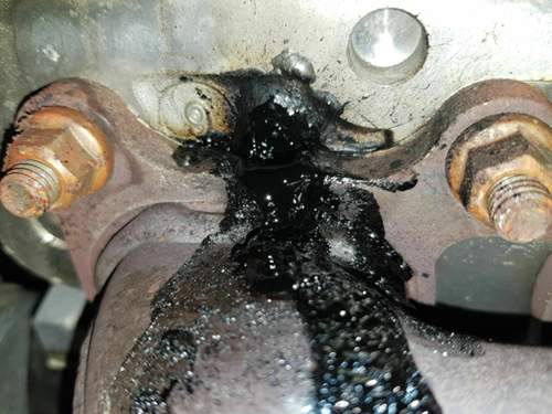

Hallo, starker Plastik Öl Gestank hat mich dazu getrieben mal in den motorraum tiefer rein zu schauen, hab dann mit einem Selfie Stab mal mein Handy in den schmalen Spalt unter den Injektoren geschoben weil ich da schon Öl Spuren sehen konnte, anbei sind folgende Bilder entstanden, ich hoffe ich bekomm das selber iwi repariert. Das ist also das NOTLOCH
Injektor raus, den Schacht reinigen, Injektor reinigen, neuen O Ring und Kupferring drauf ( Achtung Kupferring Einbaulage beachten) , neue Schraube nehmen und Injektor wieder rein.
