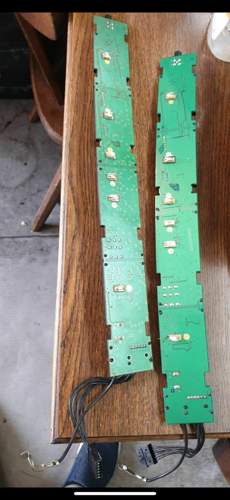

Fehler gefunden. Diversity ist es. Wenn man auf dem diversity mit dem schlüssel haltet und drückt, geht es. Von weiten aber nicht.
Muss ja das diversity somit sein oder ?
Naja, kann, muß aber nicht.
Geht aus dem Diversity-Modul nur eine passive Antenne raus oder ist die Antenne gar nur im Modul?
Ist Nässe im Modul?
Das weiss ich leider nicht, weis nicht genau was du meinst.
Nässe im modul ist keins
Schaut so aus siehe bild. Eines aber davon . Ist das bild von dem ich es bestellt habe
Wie gesagt es funktioniert nur wenn man es an der Scheibe haltet also links oder rechts. Sowie an der säule hinten rechts Beifahrerseite.

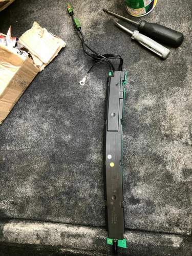

Siehe Bild. Für was sind eigentlich diese 2 kabeln mit dem grünen anschluss?
Das sind FAKRA-Stecker, für Antennen im Auto
@Bnuu schrieb am 5. Juni 2019 um 13:20:42 Uhr:
Hat es etwas damit zu tun mit dem Funkschlüssel? Der neue gebrauchte hat diese stecker 2 grünen nicht.
dnn ist es IMHO nicht das gleiche Teil oder die Leitungen können angeclipt / angelötet werden
An die grünen FAKRA-Stecker gehören Antennen angeschlossen. Und _vor_ diesen Leitungen können Antennenverstärker sein, die auch das Poblem sein könnten, wenn sie z.B. naß wurden
edit: oder hast Du keine Leitungen im Auto, die an diese Stecker gehen?

Hmm. Ok verstehe. Doch habe ich die Anschlüsse . Waren auch angesteckt beim alten. Habe ja auch die tv Funktion . Na dann muss ich mich auf der suche nach den gleichen machen als letze Hoffnung . :-(
dann erkundige Dich doch erstmal beim BMW-Ersatzteildienst, ob diese FAKRA-Stecker für TV-Antenne sind, mußt ja nichts kaufen, erstmal Preisinfo.
Oder frag den Verkäufer.
Ein Diversity Modul macht doch IMHO immer Antennendiversity, ohne ANtenne ist mir das rätselhaft.
Wenn Du nur DVB-T hast, so wie ich im Passat, dann ist es eh unnötig. Für Radio allerdings weiter wichtig, egal ob UKW oder DAB+.
