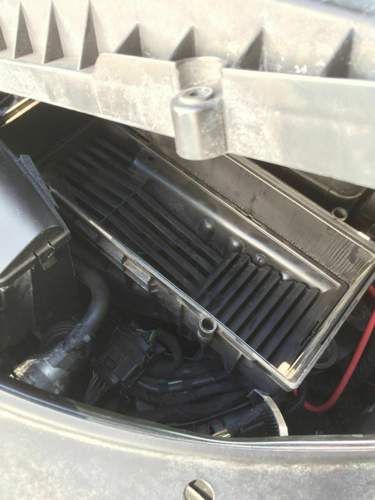

Hört ihr bei Radio aus beim normalen Fahrbetrieb deutlich den Motor? Mir fällt immer wieder auf dass ich beim Fahren im unteren Drehzahlbereich (bis 1600 ca) ein brummiges Motorgeräusch habe, und darüber hinaus das ganze eher in die dröhnende Richtung geht. Da auch hier letzens ein Bericht von jemandem geschrieben wurde, der zum 170 PS TDI schrieb "....Motor nicht zu hören", frag ich mich ob vielleicht irgendwas an meinem Motor nicht in Ordnung ist.
Wenn ich zb. auf der Landstraße mit 80-100 fahre, und quasi konstant auf dem Gas stehe, höre ich ein leichtes Dröhnen aus dem Motor. Gehe ich vom Gas, ist das Geräusch sofort verschwunden. Wenn ich dann immer für eine Sekunde aufs Gas tippe, und dann wieder wegnehme, kann man das Geräusch auch gut hören. Es ist dann immer so ein "www...www....www...". Ob ich stark oder schwach Beschleunige, oder die Geschwindigkeit konstant halte, macht dabei keinen Unterschied. Bei unserem alten PD-Düsel höre ich das auch, allerdings ist es da eindeutig das Einspritzen und Nageln, während es beim Passat irgendwie komisch klingt. Nun ist es auch so, dass bei unserem alten Auto man bei Landstraßentempo auch viel Reifen- und Luftgeräusche hat. Hört man beim Passat vielleicht einfach stärker den Motor, weil die Karosserie- und Luftgeräusche so niedrig sind? Allgemein hört sich unser Motor aber ungewohnt "knurrig" und dröhnend an.
Wegen dem Luftfilterkasten stand er mal in der Werkstatt, da wurde geklebt und gedämmt, hat aber irgendwie keine Änderung gebracht.

Klimaanlage an und aus macht keinen Unterschied, das habe ich auch schon getestet. Mir ist nur noch eingefallen, dass ich das Geräusch wahrnehme seit der Klimakompressor getauscht wurde. Allerdings hatte den Bereich die Werkstatt daraufhin nochmal kontrolliert. Vielleicht schaue ich mir nochmal die Schläuche unten am Ladelüftkühler an...? Ich hatte auch mal überlegt ob es von der Abgasanlage kommt. Aber es riecht auch nicht nach Abgas im Motorraum...
Da es wirklich bei Gasbetätigung auftritt und vom Geräusch her dieses "Luftbrummen" ist, könnte ich mir wirklich vorstellen, dass es mit dem Ansaugbereich zusammenhängt. Die benötigte Luftmenge wird ja letztendlich über das Gaspedal indirekt mitgesteuert. Wenn ich das Gas immer drücke, loslasse, drücke, loslasse.... macht das Geräusch auch "www..www...www...www"; ( Natürlich kann es nicht sprechen ;-) )

Habe heute den Wasserablauf vorne mit Rohrisolierung ummantelt und den Luftfilterkasten oben geöffnet. Es befand sich kein Laub oder so drinnen. Ich habe allerdings den Einlegeboden (siehe Foto), auf dem der Filter liegt, am Rand etwas gedämmt, weil er finde ich viel Spiel hatte. Zudem habe ich alle erreichbaren Schläuche auf festen Sitz überprüft und vorne am Unterboden die Schrauben angezogen.
Es kann sein dass es jetzt einen Ticken besser ist, aber keineswegs Weg. So langsam glaube ich, es sind normale Betriebsgeräusche. Wüsste jetzt auf Anhieb auch nicht was ich noch überprüfen könnte.
