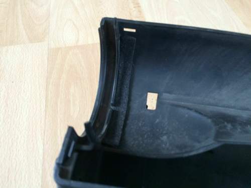

Ich habe mich heute morgen, nachdem ich einige andere Foren durchforstet habe, dem dröhnenden Problem gewidmet. Ich habe den Ansaugbereich nochmal unter die Lupe genommen, und fande dass der Ansaugkasten am Schlossträger sehr wackelig befestigt ist, und wenn er in Schwingung gerät, durchaus für das von mir ungewohnte Geräusch verantwortlich sein kann.
Ich habe den Ansaugkasten, das Rohr zum Luftfilter, den Deckel vom Ansaugkasten und einen Schalldämpfer (glaube ich) unter dem Ansaugkasten mit Soudaband gedämpft und abgedichtet. Das Geräusch ist jetzt gefühlt 80% leiser und vom hohen Dröhnen eher in dein dumpfes dieseltypisches Geräusch übergegangen. Die Geräuschkulisse ist nun deutlich angenehmer und so wie ich es von anderen TDI kenne.

Und noch Bilder was ich beklebt habe (den Batteriedeckel hab ich in einem mit beklebt, der ist ja auch super locker):
Bild-2
Bild-3
Bild-4

Nennt sich "Soudaband" (ich glaube in meinem Fall nur wegen dem Herteller). Nach dem Kleben geht das leicht auf. Man kann es dann nochmal etwas zusammendrücken, zusammen stecken und dann sitzt das danach schön fest. Habe es im Baumarkt gekauft (5,99€ für eine Rolle, aber da bleibt super viel übrig). Hier sowas ist das: http://www.soudal.com/.../productDetail.aspx?...
Die Autohäuser benutzen Filzklebeband - das habe ich im Baumarkt nicht gefunden. Sollte aber genauso gut klappen.

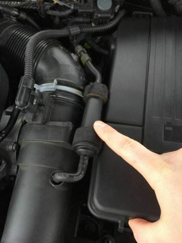

@loyalgame schrieb am 28. Januar 2015 um 08:57:34 Uhr:
Kann mir jemand sagen, was das hier für ein Teil ist? Habe das heute mal etwas gedämmt und weniger Geräusche.
Dieses Ding wurde mal eingebaut um eben solche Brummgeräusche zu verhindern...in den ersten CR-Motoren (kenne es vom Golf 6) war das nicht und einige Berichteten über extremes Brummen in den unteren Drehzahlen. Ich denke mal das das zum Auslöschen von bestimmten Resonanzen dient.
Beim meinem 2.0TDI tauchen diese Brumm und Ansauggeräusche auch auf. Ich hab da mal mit nem VW Meister ne Fahrt gemacht und der hat mein Auto dann auch nochmal gründlich unter die Lupe genommen und meinte, dass diese Geräusche im Ansaugtrackt entstehen aber halt nicht schädlich sind.
Diese "Ansaugkiste" hab ich bei meinem auch auseinander gemacht und gedämmt...ist sehr viel Besser geworden.
Als Tipp...das Rohr welches in den Luftfilter führt ist zweiteilig (3. Bild), sprich den Teil der im Ansaugkasten eingehängt wird, kann man raus ziehen. Den habe ich auch nochmal etwas umwickelt (Teflonband), der hat bei mir etwas viel spiel gehabt. Und beim zusammenbau aufpassen...dieses Teil passt nur in einer Position und erst dann kann der Dekcel richtig schließen.
Ja genau, das ist der Schalldämpfer und der würde mal geändert, glaube 2010 oder so.

Doch doch...du hast ja das Ansaugrohr...und der vordere Teil (da steht TOP drauf) das ist beweglich und einfach ineinander gesteckt...Das hatte ich hier auch mal gelesen, dass dieses Teil durch zu großes Spiel geräusche verursacht hat.
Deshalb sagte ich auch, dass dieses Teil nur in einer Position in den Ansaugkasten passt...ansonsten ist der nicht richtig zu und dann dröhnt es deutlich.
