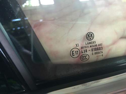

Wenn Du bei geöffnetem Fenster von oben auf die Scheibe guckst, siehst Du, dass es zwei Scheiben sind. Dass ist bei VW dann das Dämmglas. Bei den feststehenden Scheiben ( Dreicksfenster vorne und Seitenscheiben hinten (Varaint)) soll man das erkennen, wenn man mit einer Taschenlampe dagegen leuchtet. Das habe ich aber auch noch nicht ausprobiert

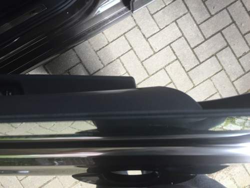

So habe mal eben zwei Bilder gemacht. Einmal die "Doppel Scheibe" u. einmal der dazugehörige Aufdruck
Img-mt-6400797561230649755-image
Img-mt-6429522922808748391-image
@NAVData schrieb am 26. Juni 2016 um 08:58:15 Uhr:
Ich frage mich manchmal, warum man nicht einfach zu VW, Carglass, ... fährt und sich dort einen KV holt? Dann weiss man zu 100% was zu tauschen wäre plus die Kosten ... Danach kann man dann ja immer noch um Rat fragen bzw. Erfahrungen einholen ... Sorry, aber was machst du jetzt mit diesen hier getätigten Aussagen? X, XI, 200-400 Euro, fast 500 Euro bei einem Golf, Verbundglass nur vorne oder auch hinten, .... ???
Ganz einfach: Weil Gebrauchtkauf ebenfalls eine Option ist.
@gbeuch schrieb am 26. Juni 2016 um 10:34:47 Uhr:
Vielen Dank! Damit steht fest: XI muss drauf stehen. X habe ich hinten bei den getönten Scheiben. Diese sehen jedoch nicht so aus wie auf deinem Bild, sind also nicht gedämmt.

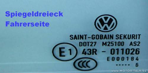

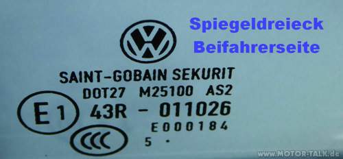

Richtig, ist beim Variant genauso. Einzige vermutete Außnahme bei Limo & Variant ist das kleine Dreiecksfenster beim Rückspiegel in der Fahrer- und Beifahrertür, bei dem der Verglasungstyp mangels Stempel nicht geprüft werden kann.
@BJG_DO schrieb am 26. Juni 2016 um 20:22:27 Uhr:
Einzige vermutete Außnahme bei Limo & Variant ist das kleine Dreiecksfenster beim Rückspiegel in der Fahrer- und Beifahrertür.
Die hab ich doch glatt übersehen 😎
P1040820
P1040821
Anhand der Stempel sieht es aber nicht so aus, als wäre das Dreiecksfenster auch gedämmt. Einfachglas ausgerechnet an einer Stelle, die für Windgeräusche geradezu prädestiniert ist?
@martinp85 schrieb am 27. Juni 2016 um 00:17:37 Uhr:
Genau dasselbe dachte ich mir auch. Da spart VW wieder einmal (siehe Halogen Kofferraumfunzel) an der falschen Stelle!
Das mit der nicht gedämmten Heckscheibe (die ja laut Stempel doch gedämmt ist) hätt ich ja noch verstanden da "weit weg vom Fahrer" und "Windschatten" aber direkt neben dem Fahrer trotz Dämmglasaufpreis Standardglas zu verwenden ist echt große Kacke! 😠
