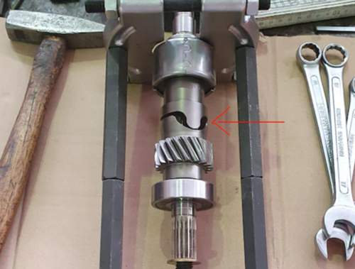

Hallo zusammen, ich habe ein Geräusch an meinem Getriebe entdeckt. Bei gezogener Kupplung ist es weg. Kennt ihr das ?

Wo genau kommt denn das klappern her? Da, wo der rote Pfeil ist?

@Jungbiker schrieb am 20. April 2022 um 13:13:57 Uhr:
Könnte es nicht auch von der Kupplungsstange kommen? (Filz)
Jepp, genau beim roten Pfeil ... wenn die Federspannung zu gering ist! Leider gibt es die Eingangswelle nur als ganzes... die Feder gibt es nicht einzeln!

Hi AndreasDU,
Endlich mal qualifizierte Aussagen zu diesem nervigen Klappern. Kannst Du mir sagen, wo genau diese Distanzscheiben gesetzt werden?
Kann man das ohne Spezialwerkzeug?
Das Getriebe liegt bereits ölfrei bei mir auf der Werkbank.
Geöffnet habe ich es aber noch nicht.
Oder sollte man die Getriebeeingangswelle zum Spezialisten geben?
Würde mich über Rückmeldung freuen.
Liebe Grüße Michael
@AndreasDU schrieb am 18. April 2022 um 19:45:49 Uhr:
Das liegt nicht am Ausrücklager, sondern am Dämpfungselement der Getriebeeingangswelle. Die verbaute Feder ist schlicht zu schwach, man kann die Welle überarbeiten mittels Distanzscheiben 32x45x1,5 ... die gibt es bei Reidl in Hutthurm! Damit erhöht man den Federdruck, dann klappert/klackert da nix mehr!
