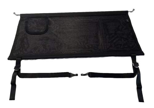

P.S. Habe nun auch originale Netze gesehen, bei denen die Stangen in der Mitte klappbar sind. (siehe Bild im Anhang)
Also gibt's da auch noch Unterschiede? Starr und klappbar?
Trennnetz klappbar
Trennnetz starr

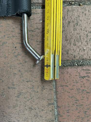

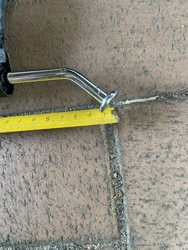

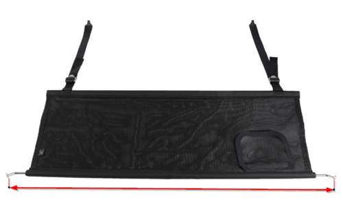

An alle Gepäckraumnetz-Besitzer, deren Netz in einen S-Max ab 2015 passt:
Kann jemand mal das Maß nehmen, wie in meinem anhängenden Bild skizziert, und das Maß hier einstellen?
Danke schon mal im voraus... ??
Trennnetz-s-max
ca. 120cm

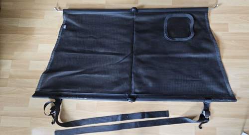

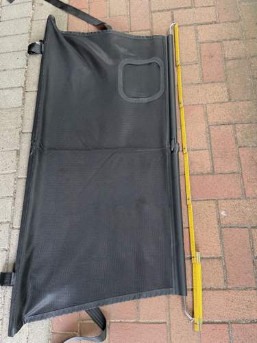

Ich habe auch nochmal den alten Prospekt von meinem damaligen 2010er-Max rausgesucht, wo ich das Netz mitbestellt hatte, leider sind weder im Prospekt, noch in der Preisliste, Bestellcodes drin.
Netz gesamt
Ende
Anfang
@JHo1973
Großartig, vielen Dank für deine Mühe.
Hätte fast ein falsches Netz gekauft, welches bei Kleinanzeigen für den S-Max angeboten wurde, aber ganz offensichtlich mit einem Maß von 103cm so garnicht für den S-Max geeignet ist.
Also nochmals danke, das hilft sehr.
@JHo1973
Passt dieses Netz an B- und C-Säule?
Hast du davon eine Teilenummer für uns?
@pirate_man schrieb am 8. August 2024 um 11:52:54 Uhr:
@JHo1973
Ja, passt an beide. Teilenummer habe ich leider nicht, ich habe nochmal alte Prospekte gewälzt, da finde ich nichts. Den alten Kaufvertrag habe ich leider nicht mehr.
