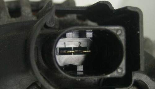

Ich habe meine LiMa ausgebaut, weil sie hinüber ist und habe eine regenerierte gekauft.
Die Frage hier: Warum hat die Regenerierte nur einen Pin des COM anschlusses belegt. und wwar nur Pin 1. der 2. Pin ist einfach nicht vorhanden.
Es handelt sich hierbei um einen ORIGINAL Valeo Austauschgenerator und nicht um irgendwelchen eBay Kram.
Ich habe ein Bild vom normalen Lichtmaschinenregler angehängt, wo man beide Pins sehen kann.
Wie gesagt bei der neuen ist nur Pin 1 belegt, vorher waren beide Pins da.
Hoffentlich kann mir jemand sagen passt schon ist nur Materialersparniss oder ne das doof, so geht das nicht.
Weil ich habe keine Lust die einzubauen und dann wieder rauszurupfen.
War vorher auch eine VALEO LiMa drin ??
Jap Audi Nr. 059903015R
Valeo Nr TG17C020
Und die neue wurde über diese Nummer bestellt. (Audi und Valeo Nr. damit alles passt)
Deshalb wundert mich das ja.
Die neue hat auch die Valeo Nr. TG 17C020
Sehr eigenartig ! :/
