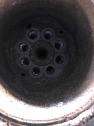

Nochmal schnell hier rein... muss in der Mitte beim Schwingungsdämpfer auch ne Schraube raus? Weil der Bewegt sich keinen mm trotz alle 8 Schrauben raus ... hmmm
0e40c94a-1916-436c-ba29-8119ee710914
Nein muss nichts raus. Kann ja auch nichts raus, wenn da keine Schraube ist. Ist bei dir wohl festgegammelt.
Gibts ne Idee wie ich die scheiße runter bekommen? Hebeln geht auch nicht ewig... und viel Kraft ist auch doof, weil der Motor ja aus Guss ist ... schei***
Ich würde das mit rostlöser einsprühen und leicht auf der inneren Ring klopfen. Also auf den Ring der Riemenscheibe und nicht auf die Kurbelwelle
Ist runter, nach ungefähr 20 min gekloppe... total sauber die Auflage, ka wo da der gammel war ^^
bei meinem 4F war die Scheibe auch festgegammelt - mit WD-40, etwas Gedult und Gewalt ging die dann doch runter. Wo die Scheibe festgammelt kann man auf den Bild sehen....
