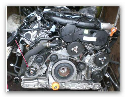

Wo liegt der Generator überhaupt? Finde ihn nicht, der Motorraum ist so was von verbaut
ja ist ziemlich versteckt - siehe Pfeil.
