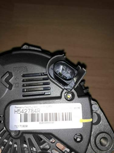

Hier nochmal nen Bild des neuen Generators bzw. eingebauten Reglers/COM Anschluss.
Es befindet sich dort nur eine "Blindkappe" als wenn man die rausbrechen kann.

Ich würde mal in den Stecker Fahrzeugseitig schauen ob der belegt ist. Wenn ja würde ich den Generator nicht einbauen. Sondern dem Verkäufer das Problem melden.

Ich vermute mal com ist klemme df .
Generatorlastsignal
Das BatterieManagement und der Motor brauch das Signal.
Wenn ich das richtig verstehe, dann braucht es nur die eine Klemme um das Signal zu übertragen?

2 Pins:
1: D+ damit der Generator lädt
2: DF damit die Elektronik die Belastung des Generators weiss
Wenn ich das richtig im Kopf habe ist D+ mit DF intern gebrückt. Ich schaue nachher mal nach wenn ich zuhause bin
Das wäre super wenn du da mal schauen könntest, habe auch dem Verkäufer mal geschrieben ob dieser eine Anfrage bei Valeo machen könnte, um hier herauszufinden ob das nur eine Sparmaßnahme ist die nicht weiter schlimm ist.
Hat dieses D+ Irgendwas mit dem B+ zu tun? Das ist ja die dicke Klemme zum festschrauben. Denke aber nicht oder?
D+ und DF sind 2 unterschiedliche Sachen
D+ iss die Erregerleitung damit das Ding überhaupt lädt
DF ist das Generatorlastsignal. Kann man im Batteriemanager auch auslesen

ok, ich bin zuhause und habe direkt nachgeschaut, @das-weberli hatte recht und ich habe es mit es mit B+ und D+ verwechselt welche intern gebrückt sind. Ich denke die Frage ist damit beantwortet 🙂 Der Generator (mit Regler) hat nur 3 Anschlüße: B+ (dickes schwarzes Kabel 16mm²), D+ (dünnes blaus Kabel 0,35mm²) und den Masseanschluß (Querschnitt und Farbe weiß ich grade nicht).
Ich hänge mal meine Zeichnung an die ich vor einiger Zeit erstellt habe - da kann man das sehen. Man sieht auch das der DF-Anschluß gar nicht belegt ist.
Noch ein Tipp: die blaue Leitung die vom BEM an D+ geht führt keine feste Spannung sondern ein (ich glaube Lin-) Bussignal. Da kann man mit Hausmitteln (Vielfachmessgerät usw.) nichts Verwertbares messen und sollte dort auch keine Spannung zum Testen anlegen....
Hab grade nochmal nachgeschaut, der Stecker ist mit nur einem Pin belegt.
Der 2. Pin ist einfach nur Deko. Warum baute Mann dann erst zur allgemeinen Verunsicherung eine 2. Pin ein.

Denke aber mal das der Generator über die Fahrzeugmasse angeschlossen ist.

Ja siehste dann war mein Tipp mit dem Stecker richtig
Richtig, aber warum man dann so nen Zeug einbaut zur allgemeinen Verunsicherung verstehe ich auch nicht ... naja ich werde morgen mal alles zusammenschraubern... ich hoffe das das nicht so ne Qual wird wie beim Einbau... und dann nen neuen Keilriemen drauf (kotz) und dann sollte der dicke wieder laufen.
das Teil wird sicher nicht nur im 4F verbaut und in einem anderen Fahrzeug wird der zweite Pinn vielleicht benötigt.
