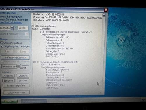

Moin meine Lieben ,
Bin heute zum Arzt gefahren da war alles prima . Auf dem Rückweg leuchtete dann dauerhaft auch während der Fahrt die rote Batterie Lampe , 2 mal ging sie auch kurz aus aber wieder an . Also zuhause direkt Vcds ausgelesen und siehe da Fehler im Stromkreis …. Ich hab von Elektrik leider absolut keine Ahnung und brauche dringend fachlichen rat bzw eine Richtung in die es gehen könnte . Batterie ist nicht mal ein Jahr als wurde damals im Zusammenhang mit der Kurbelwellenriemenscheibe erneuert, samt wapu, Zahnriemen für die HD Pumpe und alle umlenkrollen Inclusive spanner.
Fahrzeug ist 2.7 Diesel Frontantrieb, km stand 344.400km multitronic .
Bilder sind unten , würde nur gern wissen ob Batterie oder eher Lima/ Regler defekt ist . Und ob das auch selber machbar ist .

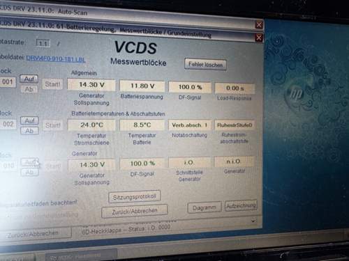

Ok danke für den Tipp, aber finde es eigenartig es da die Generator Spannung bei 14,3 v ist aber die Batterie nicht lädt … ulkiger Weise entlädt sie sich scheinbar auch nicht . Hast du zufällig ne teilenummer da ?

Screenshot-20241203-163933-gallery

Ok das ist sehr hilfreich die Anleitung vielen Dank dafür , werde das morgen mal überprüfen und berichten . Was mit im MWB aufgefallen ist ( leider nicht als Bild ) das der Widerstand bei 4 Ohm lag , der soll laut Aussage eines Freundes nicht über 1 Ohm liegen ist das korrekt ?
Vermutlich meinst du den Innenwiderstand der Batterie, da müsste ich erst mal suchen was normal ist. Ich frage mal kurz meinen Freund (Google). OK bei einer Blei-Säure Batterie 12V beträgt der Innenwiderstand 0,003-0,1 Ohm, also 3 bis 100 Milliohm.
Ich habe noch paar alte VCDS-Protokolle von meinem ehemaligen zwei A6 4F wo es beim VFL auch 4 Ohm gemessen wurden, obwohl es vermutlich mOhm waren und beim FL waren es dann mOhm:

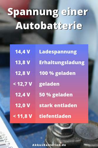

Ich würde das vernachlässigen, wenn die Batterie fertig ist sieht man das an der Spannung (siehe Anhang). Zu niedrige Batterie-Spannung kann aber auch an einer defekten Lichtmaschine oder schlechten Übergängen (z. B. Ladepol) liegen.
Bild #211255857

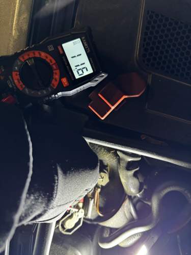

Hab jetzt mal nur vorne gemessen da kommen bei laufenden Motor 11.6v an nach 5 Minuten waren es 11.5 ( siehe Bild ) also die Lima defekt ? Hab auch vorn mal reingeschaut und finde es ungewöhnlich das diese ganzen Riemen Sachen leicht eiert . Dachte das läuft super fließend gerade . Also nur minimal eiern .
11,6 ist zu wenig...es sollten 13,5 V - 14,2 V sein.
LiMa defekt würde ich nicht sagen.. Regler defekt kanns auch sein.... aber Du wolltest ja die ganze LiMa tauschen.
