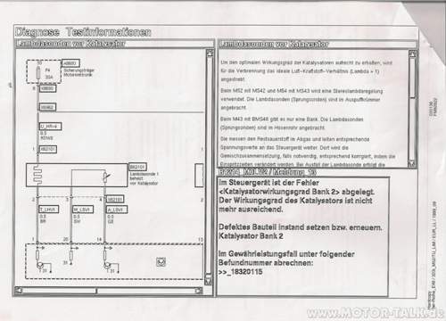

Das hatte ich auch schon. Die MKL ging an und irgendwann auch wieder aus ohne das das Auto irgendwelche Probleme gemacht hat.
Das Auslesen des Fehlerspeichers ergab dann das der Vorkat defekt ist. Nach dem Austausch des defekten Teils war dann Ruhe mit der MKL.
Kat

Den Vorkat hab ich gebraucht für 150€ auf eBay gekauft. Die Kosten für den Einbau beim 🙂 weiß ich jetzt nicht mehr so genau.
Hatte ich auch schon, bin aber über nen jahr so rum getigert. ohne probleme
laut fehler speicher war dann gemisch zu fett bank 2. angeblich die wollten dann sogar kat wechseln
hatte mich dann belesen das es auch die lamdasonden sein können hab dann erst mal die gewechselt kamen zusammen 160€ dann bei bosch fehlerspeicher löschen für 5€ seit dem geht sie auch nicht mehr an.
gruß lippi
Bei mir das gleiche.
Laut Fehlerspeicher ist es die Lambdasonde 1.
Wagen läuft absolut ruhig und völlig normal.
Lampe ging auch schonmal aus und blieb es ne ganze Zeit, jetzt halt wieder an.
Werde die Sonde demnächst mal wechseln lassen.

Gestern Mittag ist die leuchte einfach wieder ausgegangen war dann abends beim Kollegen und der hat den fehlerspeicher ausgelesen laut pc nw_e und nw_a Fehler das wird dann ja wohl der nockenwellensensor sein weil der Wagen ganz abunzu mal nicht so gut anspringt wie sonst ... Hat jemand so Ca ein Preis von dem sensor ?

Ich würde sagen, dass der Fehler für beide Nockenwellensensoren steht (Einlass und Auslass). Aber am sinnvollsten wäre es, wenn du mal mit einer BMW-Software ausliest, da wird nicht nur so ein kryptisches Zeug ausgegeben.

Bei INPA werden auch solche Kürzel ausgegeben und das ist definitiv eine vernünftige wenn auch ältere Software.

Zunächst deutet es zwar doch auf NWS hin, aber es kann auch die VANOS sein, die auch solche nw-a und nw-e Einträge im Steuergerät hinterlassen kann.
