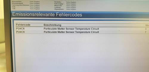

Moin an alle. Mein 520d Touring hat aktuell 17.100 Kilometer und ist von Ende 03.2019.
Am 2.4. wurde der Partiklefiltertempsensor getauscht, mit der Aussage vielleicht war es das!?!? Und gestern nach 500 Kilometer ging die MIL wieder an , mit dem Eintrag NOX-Sensor Bank 1 Sensor 2. Termin beim Händler am 7.5.! Befreundete Meister meinen unabhängig von einander, der Partikelfilter hätte ein Problem.
Nach dem Klimabedienteiltausch am 2.1.2020 der dritte Termin dieses Jahr.
Berichte weiter!

Fahrzeug soeben abgeholt und es wurde "nur" der NOX-Sensor getauscht! Eine Anfrage bei BMW wurde nicht gestellt, "die würden ja sehen, dass das Fahrzeug binnen 4 Wochen das zweite mal in der Werkstatt war." Ohne Worte!!!
In der letzten Woche sollen zwei 520d mit dem gleichen Problem da gewesen sein.
Ich überlege, ob ich einen separaten Thread aufmache!?!
