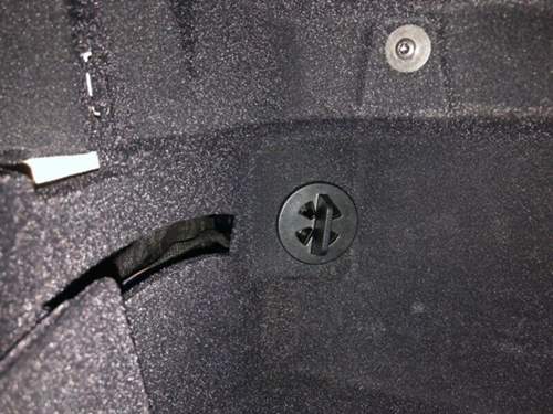

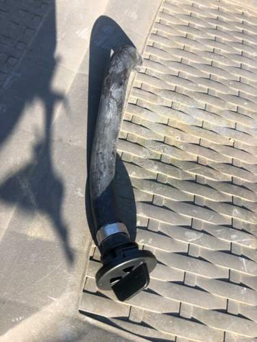

Themenstarteram 10. September 2019 um 15:51
Lebemann hat heute geliefert.
Der Einbau dauert ca 3 Minuten.

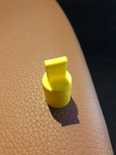

Unter dem HSF ist eine Abdeckung mit zwei Schnellverschlüssen. Diese lösen und runterklappen, dabei seitlich zur Mittelkonsole die Verkleidung vorsichtig ausklipsen.
Mit dem Finger die perforierte Öffnung durchdrücken, den Schlauch vom Handschuhfach her einfädeln und einklipsen.
Von unten sieht man einen gelben stopfen am Klimaverteiler, diesen abziehen und den Schlauch aufstecken. Danach Abdeckung wieder montieren.
Benötigtes Werkzeug: ...nichts.
Kosten: 26,- incl Versand.
Effekt: kalte Getränke.

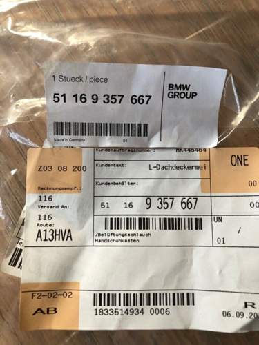

Danke fürs ausprobieren :) hast du noch eine Teilenummer, oder habe ich die im Thread übersehen? Danke

Naja, groß ist das HSF wirklich nicht.
Aber wenn zwei 0,5 und zwei 0,75 l Flaschen nicht reichen...
Hier noch die versprochenen Bilder.
Vom Anschluss des Schlauch kann man leider kein Photo machen, ist aber selbsterklärend.
Danke blau=glücklich, für die Idee mit Leebmann und deren Etka.
Gut zu wissen dass man dort alle teile suchen kann ohne zum Händler zu laufen.
31e5956d-ce62-4d36-bc71-47d708a0893f
5ea6dc3e-7e38-4a0c-bce3-d5b14c5c247b
8c2c1392-a0f0-42b9-b188-98bb7adab094
Themenstarteram 10. September 2019 um 16:24
@DukeBMW schrieb am 10. September 2019 um 18:19:49 Uhr:
@reijada1 schrieb am 10. September 2019 um 17:51:26 Uhr:
Einfach bei Leebmann suchen!
Funktioniert problemlos.
Hab aber gerade noch die Tüte gefunden.
Teilenummer

Dachte der Leebmann wäre überall bekannt. Für Ersatzteile sucht man da übrigens über die VIN, ist bei den ganzen Ausstattungsvarianten heutzutage das einfachste. Für solch Nachrüstungen muss man sich halt einfach durchblättern.

Meine Recherche ergab dass der Schlauch anfangs bei 4 Zonen und bei der erweiterten 2 Zonen verbaut wurde, und das auch nur im ersten Modelljahr.
