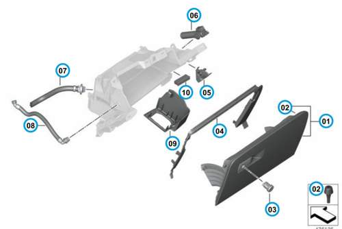

Weiß hier jemand ob man das anfangs beim G30 verfügbare gekühlte Handschuhfach nachrüsten kann?
Ich meine damit die Verrohrung, Anschluss an die Klima und den Drehregler?
Bin das von Audi und VW so gewohnt, und fände es schade wenn der
5er das nicht hätte.
Beim A4 waren das keine 20€ an teilen und eine Stunde basteln

Zum Thema habe ich das angefügte Bild beim Leebmann gefunden, Nr. 7 ist ein Belüftungsschlauch für ca. 23,- Euro. Ist das evtl. der, der kühlt? Allerdings wüsste ich nun nicht, was ich darin kühlen soll, da passt ja nichts rein. Nicht einmal die originale BMW Mappe mit der Anleitung passt ohne zu knicken, da wird’s mit Lebensmitteln oder Getränken schon eng...

Ich hab sogar im Firmencaddy eins drin...ab Werk!
Die Getränke werden annähernd eiskalt.
Der Schlauch scheint richtig zu sein, der Einsteller, wahrscheinlich ein drehventil, muss dann ins HSF.
Beim A4 werden nur diese zwei Teile benötigt, das HSF hat meist sogar die Einbaustelle perforiert.
Hinter dem Klimabedienteil wird ein Blindstopfen entfernt und der Schlauch aufgedreht.
Edit:
Auf dem Schlauch scheint der Drehregler bereits montiert zu sein, dann könnte das die einzige Investition sein... und ich hätte es kühl.
Edit die zweite.
Ich war grade kurz in der Garage.
Das ist bei BMW ja noch einfacher als bei Audi.
Unter dem Fach sind zwei drehverschlüsse.
Diese abdrehen und man kann nach ausknipsen der Mitteltunnelverkleidung die abdeckung abnehmen
Im HSF kann man die Stelle wo der Schlauch reinkommt einfach eindrücken.
Der Ausgang am Klimaverteiler ist mit einem gelben Stopfen verschlossen.
Den abziehen und schon kommt kühle Luft dorthin wo ich sie gerne hätte.
Das Teil ist so gut wie bestellt.
Berichte mal wenn das Teil angekommen ist, ob es wirklich das einzige ist. So ganz sehe ich den Sinn zwar noch nicht, aber für 23,- Euro würde ich es einfach mal einbauen. Der nächste Sommer kommt bestimmt...
