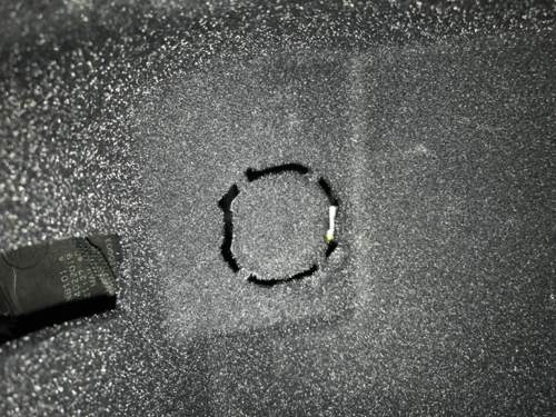

Weiß hier jemand ob man das anfangs beim G30 verfügbare gekühlte Handschuhfach nachrüsten kann?
Ich meine damit die Verrohrung, Anschluss an die Klima und den Drehregler?
Bin das von Audi und VW so gewohnt, und fände es schade wenn der
5er das nicht hätte.
Beim A4 waren das keine 20€ an teilen und eine Stunde basteln

Der Kühlschlauch des Handschuhfaches ist vor dem Mischer angeschlossen. An diesem Ausgang kommt sobald die Klima aktiv ist immer kalte Luft raus.
Erst im Mischer wird warme Luft zugeführt.
So ist es jedenfalls bei Audi und VW, würde mich wundern wenn BMW das nicht auch so konstruiert hat.

Ob es bei Dir verbaut ist, kannst du schnell herausfinden.
Beifahrer Türe öffnen, Handschuhfach öffnen, den Kopf mittig vor dem offenen Handschuhfach platzieren, Augen öffnen, und in Richtung 10-11 Uhr hineinsehen. Ist dort ein runder Drehregler hast du ein gekühltes Handschuhfach.

@reijada1 [url=https://www.motor-talk.de/.../...huhfach-nachruesten-t6691970.html?...]
Guter Hinweis - nein da ist nur ein vorgestanztes Loch auf 10 Uhr...hmm laut NL wäre der Schlauch verbaut da es so im System dargestellt ist ... kundenhotline wollte sich melden und es klären

Das Handschuhfach ist nur gekühlt. Es gibt kein richtiges isoliertes Kühlfach, das gab es mal beim B6/7 bei Audi.
Wenn dort dann Wasserflaschen bei -15 grad liegen sind die Eis.
