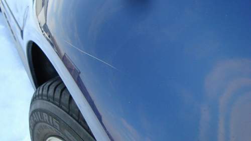

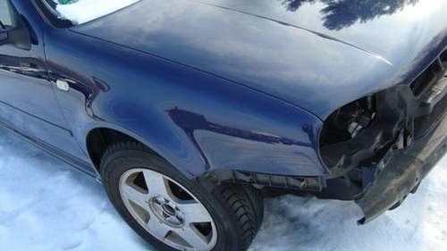

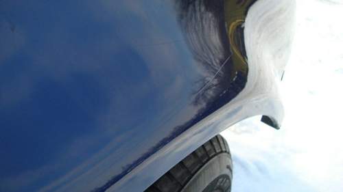

brauche nen rechten Kotflügel und habe jetzt auch einen gebrauchten gefunden. Hat leider ein paar Kratzer. Nun meine Frage an euch. Meint ihr da kann man noch was mit polieren erreichen oder muss da Smart Repair ran? Polieren wird sicher schwierig oder? Was glaubt ihr kostet Smart Repair bei solchen Kratzern? Hat da jemand schon mal Erfahrung sammeln können?

Du selber wirst den wohl von Hand nicht rauspoliert bekommen. Auch maschinell ist da zuhause bei so nem Kratzer nicht viel zu machen. Fahr doch einfach mal bei nem Smart-Repair - Fritzen in deiner Nähe vorbei und frag ihn, ob er das rauspolieren kann. Die Typen sind meistens wahre Künstler.
Der User StandArt hat glaube ich vor einiger Zeit mal nen Kratzer, der deinem recht ähnlich sah, rauspolieren lassen und auch ich hab schon sehr gute Erfahrungen mit Smart Repair gemacht.
Ich glaube mich zu erinnern, dass der Typ, der damals bei mir die Parkschramme mittels Smart-Repair entfernt hat, meinte, alles, wo noch nicht das blanke Metall oder der Kunststoff zu sehen ist, kann er mit großer Wahrscheinlichkeit rauspolieren. Wie gesagt, ich würde einfach mal anfragen, vielleicht auch die Bilder mal per E-Mail an die einschlägigen Firmen schicken und schauen, was dabei so raus kommt.

Sowie ich die Bilder beurteile ist der Kratzer bis auf die grundierung.
Da ist nichts mit polieren, weil wenn kein Lack da ist geht das nicht.
Das geht nur wenn der Kratzer oberflächig und nur im Klarlack ist.
Wenn du den Kotflügel zum Lackierer bringst, wirst du sicher nicht mehr wie 50 € für eine neulackierung zahlen.
Das wird bei Smartrepair sicher auch nicht billiger sein.

vielleicht kann man den Kratzer mit der Maschine und Feinschleifpaste etwas mildern... Sonst soll der Lackierer in Westerholt gute und günstige Arbeit machen...
Die Lackarbeiten sind natürlich auch ohne Demontage möglich. Ich denke, auch eine gute Lackiererei macht das für unter 150€. Lackstifte kann man übrigens vergessen, ich hab Kratzer damit noch nie wegbekommen ohne dass man die Stelle nicht mehr sieht.

nabbend zusammen, ja genau so ist es gewesen, tropic! hatte nen üblen kratzer über die gesamte fahrertür, bestimmt 20cm lang und grundierung war zu sehen. dann voll skeptisch zu nem smartrepairer hier in gütersloh gefahren (der kam sogar auf vox beim automagazin schon vor automotor+sport tv damals) und zack, das unmögliche wurde wahr. für rund 80 euro war dann der große kratzer geschichte plus noch 2 , 3 kleinere stellen (typische kratzer in der griffmulde am türschloß).
also von meiner seite aus daumen hoch für smart repair!
