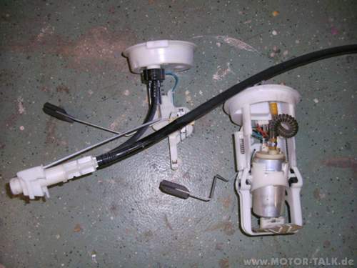

Bin mir ziemlich sicher das dein Geräusch von der Kraftstoffpumpe kommt.
Hatte ich auch. Miauend, gurrend und vom Gefühl irgendwo mittig Fahrerseite.
Sporadisch auftretend.
Lauter bei ziemlich leerem Tank. Oft auch im Leerlauf und bei niedriger Drehzahl
bei Gaswegnahme. Meine eine Tankhälfte wurde auch nicht mehr ganz leer
(Servicemenü nachschauen), sonst lief er ganz normal.
Der Druck vom Rücklauf reichte aber nicht mehr aus um die Sekundärpumpe richtig in Gang zu setzen.
Falls bei dir das Geräusch auch im Leerlauf auftritt, aussteigen und von unten an den Tank
packen. Dann spürst du die Schwingung vom Tank.
Wenn nur während der Fahrt, Rückbank raus und Kumpel rein mit der Hand an der Pumpe.
Der Tank wirkt wie ein Resonanzkörper.
Pumpe gewechselt-Geräusch weg und ich kann meinen Tank wieder restlos leerfahren.
Einfach mal ausprobieren.

Defekt war die elektrische Kraftstoffpumpe.
Die Saugstrahlpumpe funktioniert mech. über den Rücklauf des
zum Motor geförderten Benzins der Hauptpumpe.
Hat die keine ausreichende Leistung mehr, hat man nicht mehr genügend
Rücklauf und die Saugstrahlpumpe bekommt ihre Tankhälfte nicht komplett leer.
Geber sitzen in beiden Tankhälften und der BC mittelt aus beiden Werten
die Restreichweite.
Das heißt ich bin einmal mit über 70km und einmal mit über 140km Restreichweite
liegen geblieben, weil ich die verbliebene Restmenge im Tank nicht mehr nutzen
konnte. Nach vorne pumpt ja nur die Hauptpumpe und deren Tankhälfte war ja leer.
Die Werte des BC waren eigentlich korrekt.
Jetzt kann ich den Tank wieder bis auf wenige km Restreichweite runterfahren,
ohne gleich zum Kanister greifen zu müssen und diese seufzenden Geräusche sind weg.
Links das kleine Teil mit dem langen Schlauch dran (der über den Getriebetunnel geht)
ist die Saugstrahlpumpe.

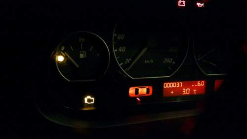

bei mir wars zu letzt mal so mit leerem tank: links 000 und rechts 034
also rechts wurde noch was von ca. 3 litern angezeigt was aber net sein kann weil ja kein tropfen benzin mehr kam. und letztens ist mein bruder aber mit knapp unter nem viertel tank liegen geblieben
er hat Nciht im geheimmenu geschaut wieviel wo dranstand toll.
ich nehme mal an bei dir war das problem andersrum
bei dir stand im liegengebliebenen zustand links vllcht 042 und rechts 000
von links kam halt nix mehr nach rechts

Ich habe die kompletten Geber/Pumpeinheit links und rechts getauscht.
Aber nur weil ich keine Lust hatte stundenlang im Sprit zu spielen, um eventuell
zwanzig Euro zu sparen und dann festzustellen, daß ich das entsprechende Teil doch nicht vor Ort habe.
Im Nachhinein betrachtet hätte es gereicht, wenn ich nur die Pumpe gewechselt hätte.
Bezahlt hab ich für die Geber/Pumpeinheit links & rechts 50€ beim Autoverwerter.
Aus- und Einbau selbst gemacht. Etwa eine Stunde Arbeit, wenn man sich nicht in Brand setzt.
(Vorsicht ist die Mutter der Porzellankiste!!! Gut lüften, nicht rauchen und auch die statische Aufladung im Auge behalten. Feuerlöscher bereitstellen.)

Günstig aber neu kannst du knicken.
Bei BMW kostet der ganze Krempel auf meinem Bild ca. 350€.
Da sind 50€ für geprüfte Gebrauchtteile ein fairer Preis.
Bei ebay gibt es nur die Pumpe ohne Gebereinheit, als Nachbau mit dubioser Herkunft.
Kostenpunkt 40€. Aber ich denke da kannst du das Geld auch gleich
wegschmeissen.
Seriöse Autoverwerter prüfen ihre Ware, bzw. tauschen problemlos um,
sollte doch mal ein Defekt vorliegen.
Man muß natürlich auch bei Ausbau, Versand und Einbau aufpassen, dass man die Bügel mit den Schwimmern nicht verbiegt. Sonst stimmen die angezeigten Werte des BC auch nicht mehr.

ich dachte nach dem wechsel wäre das problem weg gewesen und 3liter zu viel anzeige im rechten tank, wäre noch akzeptabel gewesen (im leeren zustand menu anzeige 000037) . aber dann ist es passiert dass er mit knapp einem viertel tank doch leer war. Mal so Mal so das regt auf! mein bruder meint schon "vllcht ist da was im tank"
