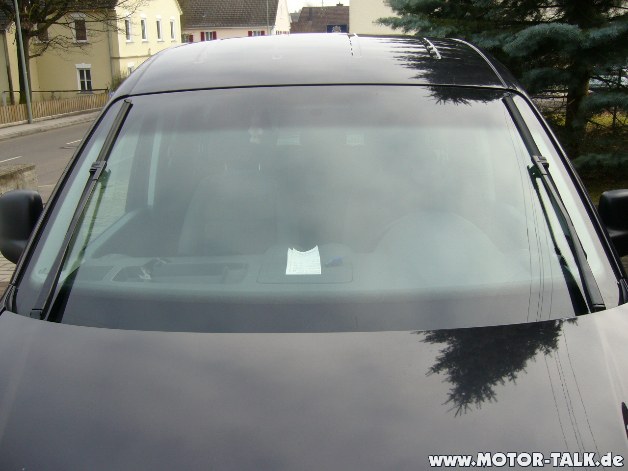

Hallo, habe letzte Woche Gegenlaufwischer an unseren Caddy gebaut!!!!
Kann ich jedem empfehlen, da das Wischfeld wesentlich größer wird und der Beifahrer endlich was sieht!!!
Ein weiter Vorteil ist, dass der rechte Wischer nichtmehr so weit ins Sichtfeld des Fahrers reinragt!!!
Mein Fazit: OBER GEIL!!!!!!!!!!!!!!!!!!!!
Wenn Ihr wollt kann ich ja noch Bilder nachliefern!!!

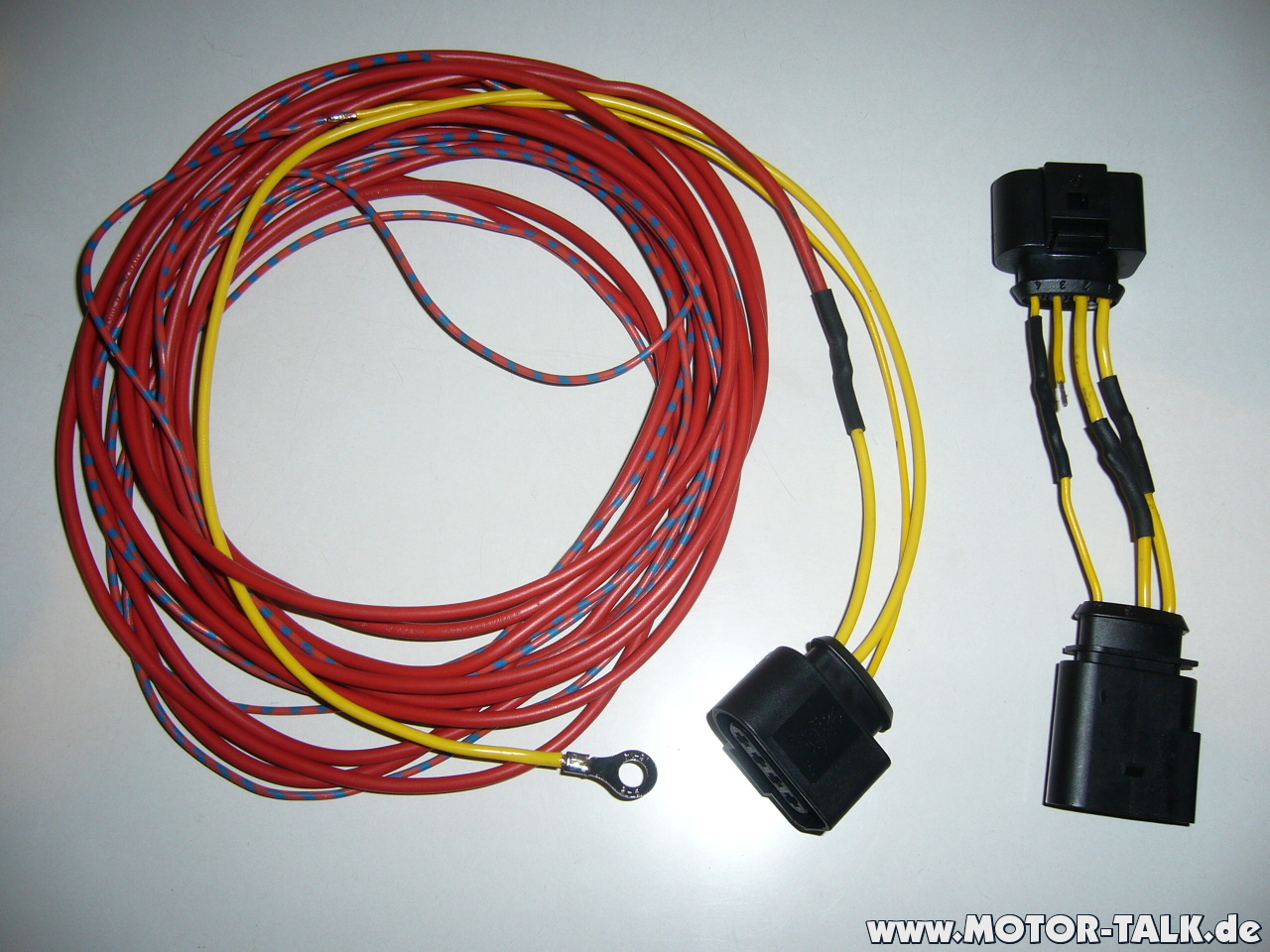

Eine Sache muss ich noch erwähnen, ihr sölltet Kabelbäume stricken können oder bei eurem freundlichen jemanden haben der was damit anzufangen weiß, denn logischerweise müsst ihr ein Linbus Signal zum Wischermotor rechts legen und dann braucht der auch noch Strom!!! Also nichts dramatisches!!!!!!

Hier nun schonmal ein Bild!!! Die näöchsten mach ich fertig und stell sie auch rein!!
<sieht ineressant aus, Prima gemacht !
Gruss Holger

Noch ein Bild!!
