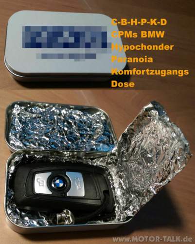

CPM Productions Limited proudly present:
C-B-H-P-K-D (Prototype!)
CPMs BMW Hypochonder Paranoia Komfortzugang Dose:
- hochwertige, Werbeschenk-Pfefferminzdose
- Top High-Tech Alio Alu Folie
- japanische origami Spezialfaltung
- durch die einzigartige Kombination von Weißblech und Aluminium vollständig klapperfrei
Kickstarter coming soon ...
Bmw-hyper-hyper
Lol cpm. ....??
