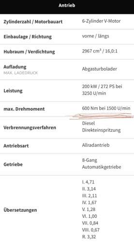

Und so lange das nicht so ist wie auf der alten Basis ;-) wird mann bis zu der Drehzahl ein Turboloch gegenüber früher spüren .
