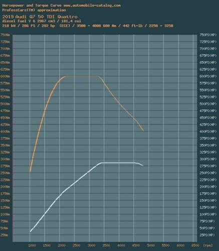

Meine Vermutung ist, dass dies mit dem Dieselgate resp. Abgasskandal (publiziert 18.09.20215) und den einzuhaltenen Abgaswerten zu tun hat. Besonders bei kaltem Motor, Katalysator und Dieselpartikelfilter, ist es bekanntlich unmöglich die Werte einzuhalten, sofern die volle Leistung bereits aus dem Start zur Verfügung stehen. Daher glaube ich, dass die Anfahrtsschwäche bewusst durch Software so gesteuert wird um die Werte einigermassen einzuhalten.
Der EA897evo2 Motor als Basis vom 50 TDI mit 286 PS und Abgasnorm Euro 6d-TEMP-EVAP-ISC, kamen 2018 im Q7 & Q8 auf den Markt. Fast 3 Jahre nach Bekanntwerden des Dieselgate. Wahrscheinlich brauchte es diese Zeit um
  • zuerst abzuwarten und hoffen es kommt nicht so schlimm
  • Konzern-intern die Gegebenheiten zu prüfen
  • mögliche Strategien auszuarbeiten
  • mögliche Optionen/Vorschläge für Verbesserungen auszuarbeiten
  • die jeweiligen Stellen abzuholen und die Vorschläge prüfen lassen (inkl. Kostenrechnungen)
  • Prototypen ausgiebieg zu testen
  • und schlussendlich die Entscheidung in die Produktion einfliessen zu lassen

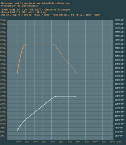

Oben aufgeführtes, sind nur meine Annahmen/Gedanken für eine mir realistische Begründung wieso ein 2016er V6 3.0 TDI (272 PS) Motor EA897evo die besseren Anfahrtzeiten hat gegenüber dem neueren 2019 V6 50 TDI (286 PS) Motor EA897evo2. Siehe dazu die Leistungsdiagramme im Anhang.
Hatte einer von euch schon die gleiche Überlegungen wie oben? Oder bestehen andere Begründungen wieso ein neueres Produkt schlechtere Leistungswerte hat?
2016 q7 3.0 tdi 272ps
2019 q7 50 tdi 286ps

Dank RSG . Und das hat Audi nicht . Wir hatten genügend Q7 und auch diverse Fahrzeuge gefahren 50 TDI vor und nach dem Update (A7 Q8 Q7 Touareg ) der Drehmoment lag vorher bei 2250 Rpm nun bei 1750. der Fahrzeuge sind dadurch etwas spritziger geworden und auch ein wenig ruhiger im Schaltverhalten . Aber wenn du dich vom Antrieb her mal bei Mercedes oder bei bmw X5 30d mildhybrid rein setzt und mal fährst , dann denkst du wirklich : mein Gott was hat der vag Konzern da für einen Müll . Ich kann persönlich sagen , ich habe noch nie so einen 3.0 Diesel gefahren mit solch einem geilen Ansprechverhalten wie den aktuellen BMW 30d MH 286 ps. Für mich kommt diese Motorisierung momentan absolut nicht mehr in Frage von VAG .
