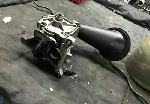

Wen es interessiert: In der Zwischenzeit wurde bei meinem Q7 die Ölpumpe augetauscht. Das Klopfgeräusch ist nun verschwunden, das Geticke ist jedoch geblieben und weiterhin ist ein Hintergrundgeräusch (so eine Art Riemen-Schleifgeräusch) zu hören.
Ich war in zwei unterschiedlichen Werkstätten. Eine davon besitzt diesen "Akustikkoffer", mit dem man Geräusche der Nockenwellen detektieren kann. Laut beiden Werkstsätten ist das Geticke eine normales Arbeitsgeräusch der Injektoren. Mein Gefühl sagt mir, dass das nicht normal ist, aber beweisen kann ich so etwas leider nicht. :(

Austausch der Ölpumpe beim 50TDI ohne großen Aufwand ?
Angeblich muß beim GLE 350d und 400d dafür der Vorderwagen einschließlich Motor und sonstigen Teilen. komplett ausgeräumt werden . Habe ich hier bei MT gelesen. Dafür steht das Auto 14 Tage in der Garage.

Ja ist kein so großer Aufwand . Sieht so aus (Q7)
.jpg
Du meinst, beim 50TDi ist das kein großer Aufwand. Habe ich das richtig verstanden ?

@Zwiebelring: Scheint kein so großer Aufwand zu sein. Der Q7 war zwei Tage in der Werkstatt aber inklusive Service. Vielleicht wurde mir der Pumpentausch aber auch nur vorgetäuscht ;-)
Würde mich immernoch freuen, einen Vergleich zu eueren 50tdi zu hören. Dann hätte ich vielleicht auch mehr in der Hand
