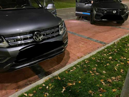

@verzinkt77 nur für dich .
Eben kam ein Kollege der es auch nicht glauben konnte , aber wahrnehmen musste , er ist auf der Suche nach nem neuen Auto . Hab ne Flasche Jack gewonnen ;-) der T3 ist mit dem Getriebeupdate etc . Versehen so wie deiner , JA es ist definitiv besser geworden aber nicht ganz weg . Wir haben es eben 6x ausprobiert aber erst ab ca. 100-110 geht der T3 vorbei am Anorack wenn er richtig auf Touren ist :-) Leergewicht vom Anorack massiv mehr , und wir saßen zu zweit drin der Kollege alleine im t3 mit 75 kg , ich 195 108kg mein Beifahrer 112kg 185cm ;-)
Tank im T3 fast leer ....
Also Tatsache würde ich den mit dem
Update auch so fahren ist akzeptabel aber noch nicht ganz perfekt . Spritziger und schneller am Gas ist der A.
Der Kollege war ebenfalls dieser Meinung , krasse Sache sagt er :-)
Leermasse Serie unter g markiert . Amarok nach coc tatsächlich 2350kg wie oben weiter im Thread gepostet .
