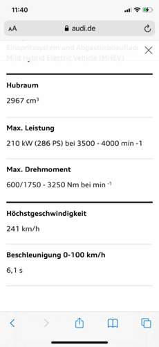

Ist im Konfigurator schon eingepflegt ....
