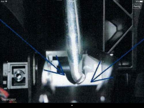

Das wurde zum Teil ja schon beschrieben. Eigentlich wirkt auf dieses Bauteil nur eine senkrechte Kraft ein. Wurde hier vielleicht eine seitliche Kraft eingeleitet? Danach sieht es mir nämlich aus.
Meinst du nicht horizontal, Twinni?

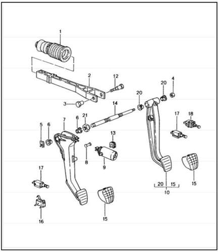

@freebiker007 schrieb am 16. Dezember 2017 um 10:23:18 Uhr:
Vielleicht kann mal einer eine solche Betätigungs-/Kolben-/Stange eines 911 posten?
Mich würde die Befestigungsstelle zum Pedal hin interessieren. Diese ist auf dem Bild des TE sehr schlecht beleuchtet.

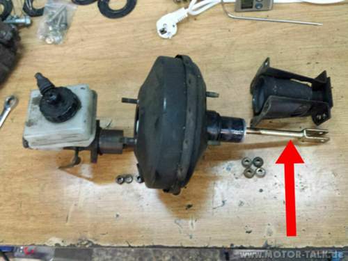

Handelt es sich um dieses Gestänge?
Jörg
Bremskraftverstaer
Ja schon, aber jenes vom TE sieht anders aus...
Viel mehr ist da aber zwischen Pedal und Bremskraftverstärker nicht mehr.
Ich bin am Ende meiner Weisheit. Aber die Ingenieure von Porsche ja offenbar auch; auch wenn sie es nicht zugeben wollen. :-)
Jörg

Es geht nicht darum, diverse Stangen zu posten. Der TE hat dies ja getan, nur ist das Bild leider sehr undeutlich.
Mir geht es auch nicht darum, diverse Stangen zu posten nur des Stangen Postens Willen. Aber da führt nun mal kein Weg dran vorbei, wenn mir verständlich sein soll, um was für ein Teil es sich handelt. Ich kann es - wie bereits gesagt - aus den Bildern nicht erkennen.
Aber ist schon okay. Es wird mir auch zukünftig keine schlaflosen Nächte bereiten, wenn ich es niemals erfahre.
