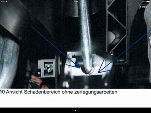

in den vergangenen 2 Jahren habe ich insgesamt 4 mal das Bremspedal gebrochen (konkret: Bruch der Bremskolbenstange; 3 x im 911er 991 und 1 x Panamera Turbo S).
Der Lösungsansatz der AG ist, dass ich nicht so fest bremsen soll (kein Scherz, liegt schriftlich vor). Angeblich sei ich weltweit der einzige Fall.

Ich weiß - ehrlich gesagt - immer noch nicht, welches Teil versagt hat. Auch auf deinen Fotos habe ich das Bauteil nicht wiedererkannt. Handelt es sich um den Bruch eines Bauteils, das sich im Fahrerfußraum befindet oder befindet sich das Teil im Kofferraum im Bereich Bremskraftverstärker?
Jörg
Die Bremskolbenstange, sprich die Verbindungsstange vom Bremspedal zum Bremskraftverstärker
Unglaublich... Auf den Fotos sieht es so aus, dass als ob die Bruchstelle, ähnlich wie bei einer Zugprobe, eingeschnürt ist. Oder ist es normal, dass diese Stange sich an der Bruchstelle verjüngt?
Jörg
Dazu kann ich gar nichts sagen...ich bin jetzt nicht der große Technik Profi 🙁
Sehe ich das richtig, bei 4 Fahrzeugen ist die Bremsstange "gebrochen".
Es wurde mindestens ein Gutachter eingeschaltet der einen detaillierten Schadensbericht angefertigt hat.
Der Fall wurde vom Hersteller Porsche (ich vermute das war mit AG gemeint) untersucht, und der hat sich mündlich und schriftlich geäussert.
Aber keiner hat geschrieben oder beschrieben welcher Schaden genau eingetreten ist? Keiner hat Detailfotos inklusive Beschreibung des Hergangs angefertigt?
Ich kenne solche Untersuchungen nach Schadensursachen von anderen Fällen. Dabei ist Vorgehensweise immer so, dass zuerst einmal der Schaden im Detail untersucht und beschrieben wird, bevor man sich auch nur ansatzweise mit den Ursachen auseinandersetzt.

In dem hiesigen Beispiel würden wir (QS-Abt. eines Fahrzeugherstellers) zunächst die Schadstelle - sprich: Bruchstelle - begutachten. Wie sieht die Bruchfläche aus? Handelt es sich um einen Dauerbruch oder um einen Gewaltbruch? Dann wäre interessant für welche max. Belastung die Stange ausgelegt ist und welche max. Kraft ein Mensch auf diese (inkl. Hebelwirkung) eigentlich ausüben kann. Nach meiner Erfahrung sind (besonders im Bereich der Bremse) die Bauteile so ausgelegt, dass sie zumindest nicht durch Menschenkraft versagen.
Jörg
Na so ganz wie ihr zwei geschrieben habt ist es ja auch nicht.
Ein Gutachten liegt vor und Bilder ebenfalls. Leider sieht man auf den uns zur Verfügung gestellten Bildern die Bruchstelle zu unscharf und überbelichtet.
Vielleicht kann mal einer eine solche Betätigungs-/Kolben-/Stange eines 911 posten?
Mich würde die Befestigungsstelle zum Pedal hin interessieren. Diese ist auf dem Bild des TE sehr schlecht beleuchtet.
