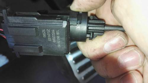

nach meinem Fahrwerksproblem ist mir aufgefallen das ich den Cayenne ohne betätigung des Bremspedals starten kann. Normalerweise kommt der Hinweis Bremspedal betätigen, dieses ist jetzt weg.
Sicherungen etc. sind ok, alles andere Funktioniert soweit auch.
Ratlos !?!

Bremspedalschalter ok ?Müsste aber in Diagnose angezeigt werden.

Hab heute einen neuen Schalter geholt , zwar OEM aber sollte passen.
Leider passiert nix mit der Bremse , der Startet auch wenn kein Schalter angeschlossen ist.
Hab jetzt bei VW einen neuen Original Schalter geordert.
Normalerweise dürfte doch ohne Schalter der Wagen nicht anspringen oder irre ich mich da ?
so nach weiterer Suche.
Originalteil verbaut, keine Funktion der Bremsleuchten.
Das komische ist das ich den Cayenne auch ohne Schalter starten kann.
Desweiteren Blockiert auch nicht das Automatikgetriebe, ich kann ohne Bremse den Wahlhebel verstellen.

Licht funktioniert alles , außer das Bremslicht.
Ferndiagnosen sind ja bekanntlich schwer, aber vielleicht hilft dir das weiter, denn neben bremslichtschalter, gibt es ja noch den shiftlock.... schau dir das mal an. Leider hängen viele Komponeten zusammen.

Danke für die Anleitung,
das Kuriose ist das bei mir der Fehler genau anders rum ist.
Meist sperrt das Magnetventil, meins öffnet direkt.
Ist Zündung auf 1 Blockiert es.
Ist Zündung auf 2 direkt frei.
Anzeige Bremspedal treten erscheint auch nicht mehr.
Da soll einer Schlau raus werden.
Der nächste Termin im PZ zum auslesen ist in 3 Wochen.
Da kommt Freude auf
So ADAC war da.
Auslesen war auch soweit i.O.
Es wurde der Bremspedalregler als defekt angezeigt.
Kann aber nicht sein, hab heute 2 verschiedene Ausprobiert.
d.h. die Zuleitung wird wohl irgendwo beschädigt sein.
