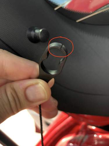

Wir hatten ein Kind zu Besuch, das sich zu stark auf den Kofferraumdeckel lehnte und diesen kleinen Plastikring zerbrach. Gibt es eine Möglichkeit, diesen und die Schnur zu ersetzen? Oder muss ich die komplette Abdeckung im Kofferraum kaufen?
Verkleb es doch einfach mit Sekundenkleber 🙂

Ich habe darüber nachgedacht... Ich habe Zweifel... 🙂 Vielleicht kann mir jemand ein neues Teil auf einem 3D-Drucker ausdrucken... 🙂
Was sagt denn dein freundlicher Mercedes-Händler dazu?
Ich hatte dasselbe Problem. Wurde bei mir auf Garantie ausgewechselt.
Hatte dieses Problem noch mit keinem Fahrzeug davor, hier wurde offensichtlich an der Qualität gespart

es handelt sich halt um eine Abdeckung und nicht um eine Ablage.
Oftmals sind dort Jacken, decken etc. drauf abgelegt, dann ist ein solcher Schaden nicht außergewöhnlich.

Ich hab eine neue Ablage bekommen vom Händler!! Seine Aussage dies gibts nur komplett Ersatzteile gibts keine! Diese sehr sehr billig aussehende Hutablage kosten über 350 Euro laut der Aussage des Händlers!
Eig schon ne Frechheit wo ist hier Qualität verbaut?? Nämlich nirgends!!!
Ich habe gestern einen schockierenden Preis vom Händler (Swiss) erhalten, dass die Kosten rund 600chf betragen! Sie versuchen eine Reparatur im Rahmen der Garantie, bevor mein Leasing zurückkommt. Immer es 3D-gedruckt wäre am besten, ich denke, und speichern Sie die Umwelt.
Irgendwelche anderen Tipps von Leuten hier?

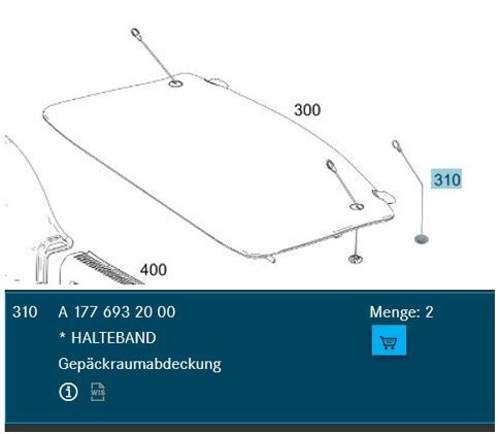

also das Halteband müsste es als Ersatzteil geben.
Die Nummer ist: A1776932000 HALTEBAND.

Ich bin so dankbar für diese Hilfe...! Natürlich kostet dieses Teil jetzt fast nichts mehr, und man sagte mir, dass es sogar noch unter die Garantie fällt, während das ganze Teil vielleicht gar nicht darunter fällt...!
