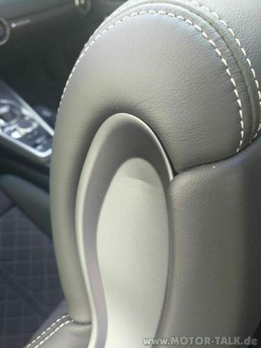

Hallo Gemeinde,
Zählt sowas auch als gebrochene Seitenleiste?
Img-20170705-180100
Gebrochen ja, aber wohl weil was dagegen gestoßen ist.
Also wenn ich hier so Euro Geschichten durchlese und die Reparaturen ansehe wirds mir schlecht.
Die neuen Sitzblenden sind innen mit Glasfaser verstärkt bzw. einlaminiert. Durch die verstärkten Sitzblenden ist der aktulle Airbag leider zu schwach um die Blende bei einem Crash sauber "wegzusprengen", deshalb wird auch der Airbag getauscht.
@6JFahrer schrieb am 5. Juli 2017 um 18:00:35 Uhr:
Hallo Gemeinde,
Bei uns würde sowas als gebrochen zählen.
Würde anstandslos getauscht werden, weil man weiß von der Thematik.
Bei mir wurden mittlerweile die Leisten an beiden Sitzen zum zweiten mal getauscht. Dieses mal auf die neue Version , daher wurden auch die Airbags getauscht. Die neuen Leisten unterscheiden sich in der Oberfläche leicht von den Alten. Einzeltausch somit eigentlich nicht mehr möglich. Leider wurde dabei am Beifahrersitz die Rückschale beschädigt und musste somit ebenfalls ausgetauscht werden.
@wachtrob schrieb am 6. Juli 2017 um 20:01:25 Uhr:
Nicht zwangsläufig. Das kann auch so aussehen, weil innen genau an der Stelle eine Befestigungslasche sitzt, die Zug ausübt. Dieser Zug könnte auch der Grund sein, warum sie letztendlich bricht.
