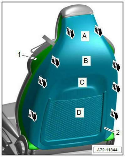

Ich hab meinen Wagen nun seit Februar und mir ist letzte Woche aufgefallen das auf der einen Seite das Seitenteil einen Riss hat und auf der anderen Seite steht das Seitenteil raus. Ist das nun ein Garantiefall oder nicht ? War heute bei Audi und der nette Herr meinte das wäre kein Garantiefall ,ich sollte zu dem Audihändler fahren bei dem ich das Auto gekauft habe und fragen ob die mir das auf Kulanz austauschen.
Hast Du eine Gebrauchtwagengarantie oder die "normale" Audi Garantie. In letzterer war es bei mir drin, ohne Probleme oder Diskussionen.
Es gibt auch eine TPI dafür.
In einer Gebrauchtwagengarantie mag es möglicherweise nicht drin sein.
Meine Empfehlung: Zuerst einem anderen Audi-Händler in der Nähe aufsuchen und eine 2. Meinung einholen. Weise darauf hin, dass es hierzu eine TPI gibt, wenn er sich doof anstellt.

Ich habe diese Gebrauchtwagen plus Garantie für 5 Jahre abgeschlossen. Okay also soll ich dann einfach auf die TPI verweisen?
@Lockenkopf85 schrieb am 20. April 2020 um 19:50:31 Uhr:
Ja.
Es gibt mehrere TPI, keine Ahnung, welche für dich anwendbar ist. Aber es hilft schon mal weiter:
TPI 2041386/9 (mit Airbag-Tausch?)
TPI 2041386/10 (ohne Airbag-Tausch?)
Und dann gibt es noch die TPI 2041386/12, keine Ahnung, wofür die steht?
Klar muss das auf Garantie gehen, keine Frage, das Teil geht bei vielen kaputt.
Mit dieser Art Garantie kenne ich mich leider nicht aus, kann sein, dass Dein Händler hier Recht hat und solche Dinge nicht abgedeckt sind.
Oft decken Gebrauchtwagengarantien nur Antriebsteile und essentielle Komponenten ab...
Kannst Du das in Deinen Unterlagen nicht nachlesen?
Ich würde so argumentieren beim Händler: Der Wagen ist jung, es gibt eine TPI (also im Grunde genommen ein Eingeständnis eines Konstruktionsfehlers) und "alle in Deinem Forum haben das auf Garantie behoben bekommen". Warum soll das bei Dir anders sein?

Woher weiß ich denn ob der airbag mit getauscht werden muss oder nicht? Liegt es am Modelljahr? Vielen Dank schon mal ,werde auch mal ein bisschen googeln, vielleicht werde ich auch so schlau ^^
@Lockenkopf85 schrieb am 20. April 2020 um 21:48:54 Uhr:
Bei den ersten aufgetretenen Fällen von Leistenbruch wurde noch kein Airbag getauscht, nur die Leisten. Allerdings war der Reparaturerfolg oft nicht von langer Dauer, die neu eingebauten Teile brachen nach relativ kurzer Zeit erneut.
Meine Vermutung jetzt ist (Vermutung, ich nix wissen ! ! ! ), dass die Leisten daraufhin umkonstruiert, also verstärkt wurden, was dann die Funktion des Airbags "behindert" hätte, deshalb wurde auch der verstärkt. Weiß ich nicht, fände ich aber irgendwie logisch.
Und aktuell jetzt ist vielleicht die "Stage 3" erreicht, nochmals andere Art der Austausch-Leisten, die jetzt aber mit dem originalen Airbag kompatibel ist.???
Frag Deinen Händler, der kann den ausführlichen Beschreibungs-Text der TPIs lesen. Ich nicht. Leider!

Ich habe die Seitenleisten selbst getauscht und bezahlt (+/- 300 euro /4). Ist einfach zu machen.
300€ kostet das Material?
@KUSCHELFREAK schrieb am 22. April 2020 um 11:22:43 Uhr:
Ja, 59,10 euro pro stück ohne MwSt. in Belgien für die dunkelgraue.
Woher kommst du? Würdest deines an mein machen ?
@KUSCHELFREAK schrieb am 22. April 2020 um 11:48:38 Uhr:
Belgien, aber es ist einfach zelbst die teile zu montieren; sitze mussen nicht raus.
