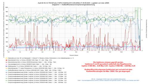

Hallo liebe Community,
seit ein paar Wochen kämpfe ich mit einem Problem an meinem Audi A6 4G BiTdi, das mir langsam Kopfzerbrechen bereitet. Jeden Morgen, auf dem Weg zur Arbeit, geht der Wagen beim Abbremsen an einer Ampel plötzlich aus. Der Motor startet zwar problemlos und läuft ohne Ruckeln an, doch im Leerlauf fällt die Drehzahl immer wieder kurzzeitig ab – selbst bei warmem Motor. Zudem blinkt gelegentlich die Glühwendel-Anzeige im Tacho auf.
Also habe ich mein VCDS angeschlossen und einen Fehler in der Motorelektronik gefunden: „Raildruck zu niedrig“. Die Geschwindigkeit lag bei etwa 11 km/h, und die Leistungsanzeige zeigte ebenfalls sehr geringe Werte an.
Daraufhin habe ich beschlossen, die Injektoren auszubauen und professionell reinigen zu lassen. Heute habe ich sie – mit neuen Dichtungen und Schrauben ausgestattet – voller Hoffnung wieder eingebaut.
Zunächst sah alles gut aus, als ich den Wagen startete. Doch schon nach kurzer Zeit bemerkte ich erneut die Drehzahlschwankungen, und der Motor würgte im Leerlauf ab. Um der Sache auf den Grund zu gehen, habe ich eine kleine Probefahrt gemacht und dabei die Einspritzmengenabweichungen sowie den Kraftstoffdruck mit VCDS überwacht.
Die Einspritzmengenabweichungen waren während der Fahrt größtenteils im grünen Bereich, etwa zwischen +- 0,3 und 0,4, manche sogar fast bei 0. Auch beim Kraftstoffdruck waren Soll- und Ist-Wert fast identisch – zumindest bis zum Abbremsen kurz vor dem Stillstand.
Doch nach ein paar Kilometern und einer kräftigeren Beschleunigung verlor mein Audi plötzlich an Leistung und ging schließlich beim Stillstand komplett aus. Der Motor drehte zwar beim Startversuch, aber nichts passierte. Beim erneuten Auslesen der Fehler zeigte sich, dass der Raildruck sowohl zu niedrig als auch zu hoch war. Nachdem ich den Fehler gelöscht hatte, sprang der Motor wieder an, und ich konnte den Wagen sicher nach Hause bringen.
Jetzt stehe ich vor der Frage: Was könnte die Ursache sein? Sollte ich vielleicht den Kraftstofffilter wechseln? Die Hochdruckpumpe schließe ich eher aus, da sie bei Bedarf anscheinend genug Druck liefert. In anderen Forenbeiträgen habe ich gelesen, dass es am Druckregelventil liegen könnte.
Ich freue mich auf eure Meinungen und Tipps! Vielen Dank schon mal im Voraus für eure Hilfe!
PS: ein Leistungsverlust ist nicht bemerkbar und der Motor läuft nach der Injektorenreinigung spürbar ruhiger.

schlecht. Bei dieser KM-Leistung müssen die Injektoren auf jeden Fall mit dem erweiterten Testverfahren geprüft werden. Zukancic macht sowas, aber nicht jeder Boschdienst.
Ansonsten mach mal eine Logfahrt bei warmen Motor mit meiner u01-Datei, die du in VCDS reinladen kannst.
Dann csv-Datei hier reinstellen, ich generiere dir ein Diagramm. Dann erkennt man den Fehler.
Txt-Datei umbennenen in .u01 (Motortalk akzeptiert kein u01 als txt), sonst lädt VCDS die nicht rein. Wie die Datei in VCDS importiert wird, steht in der Datei selbst.
Edit: Ein Defekt an einem Injektor ist nicht auszuschließen, wie auch ein Defekt an einem Kraftstoffdruckregler. Filter kann man sicherheitshalber auch auf Späne untersuchen, wenn der ohnehin getauscht werden muss, bevor man neue Teile einbaut und diese wieder in Mitleidenschaft gezogen werden. Späne treten mittlerweile sehr selten auf, sollte man aber vorher ausschließen können.

So, ich habe den Tank geprüft - kein Glitzer, zum Glück!
Habe nun eine Logfahrt gemacht. Einmal im Notlauf bei starkem Druck aufs Gas und ganz am Ende ging die Kiste dann einmal aus (da wo alle Injektoren hohe Werte zeigen) und sprang schlecht an. Daraufhin bemerkte ich, dass ein Stecker für die Rücklaufleitung gebrochen ist und dort Sprit rausgeschossen ist. Werde mir nun die Leitung neu besorgen. Zudem hat das Auto, als es in den Notlauf gegangen ist den Fehler „Kraftstoffdruck zu hoch“ geschmissen. Dieser sollte bei 1930 bar sein, war jedoch bei 2200.
Im Anhang ist die Logfahrt.
@JZ065 schrieb am 9. August 2024 um 16:47:19 Uhr:
Laut Diagramm sind die Injektoren nicht in Ordnung. Du musst ALLE prüfen lassen, am besten bei Zukancic.
Kraftstoffhochdruckpumpe und Kraftstoffregler sowie Kraftstoffsensor funktionieren einwandfrei. Der kurzzeitige Überdruck kommt von den fehlerhaften Injektoren.

Edit: die gebrochene Rücklaufleitung ist die Folge von fehlerhaften Injektoren.
Kraftstoffhochdruck Einspritzmengenabw.

du übersiehst aber den Nadelverschleiß der Injektoren, die den meisten Ärger bereiten. Diese verursachen genau das, was bei dir passiert ist, bis zum Bruch der Rücklaufleitung, da einer der Injektoren sporadisch den Druck durchlässt und beim nächsten Mal der nächste usw. Welche Injektoren nun wirklich noch funktionieren oder nicht, weiß Zukancic, um diese kostengünstig zu überholen. Teilweise müssen gar nicht alle überholt werden, diese bekommen aber einen neuen IMA-Code, damit das Regelwerk untereinander wieder stimmig funktioniert.
Da bei dir das Problem schon weiter fortgeschritten ist und eben das Regelwerk nach einer Zeit nicht mehr funktioniert, bis der Motor aus geht, bringt es im Endeffekt nichts noch mehr Zeit mittels Rücklauftest zu investieren, da eben wie beschrieben auch andere Faktoren eine Rolle spielen. Obwohl die Injektoren eigentlich in den ersten zehn Minuten im Regelbereich arbeiten, treten danach dennoch Fehler auf. Ob man nun über den ohnehin zu kurzen Rücklauftest wirklich einen sporadischen Fehler findet, wäre ich mir nicht sicher. Man kann es versuchen, aber aus Erfahrung geht es nicht oft gut, da sich dann der nächste ungeprüfte Injektor meldet, weil er gegen einen überholten Injektor mit neuem Nadelsitz ständig nachregeln muss.
Woran kann man fest machen, dass Pumpe, Regler und Sensor i.o. sind? Sieht man das an den Werten? Ich kenne mich da leider nicht so gut aus.
ganz einfach im Leerlauf hast du stabile 255bar und wenn der Motor gefordert ist, liefert die Hochdruckpumpe 2009,1bar, die sauber eingeregelt werden, festgestellt durch Vergleichsmessungen (siehe Maxwerte). Wenn dem nicht so ist, dann sieht man es wie bei mir deutlich, wie in diesem Beispiel mit bis zu 1,4 Mill. bar., was aber nicht sein kann, sonst wäre mir die Rail auseinandergeflogen. Abgesehen davon, die Hochdruckpumpe würde diesen derart hohen Druck nie schaffen.

dieser Injektor dürfte in der Tat defekt sein, auf jeden Fall liegen lassen, das passiert wieder.
Man kann es versuchen nur den einen Injektor zu tauschen, verbunden mit den Risiken, da es eben auf den Verschleißgrad der anderen Injektoren auf jeden Fall abhängig ist.
