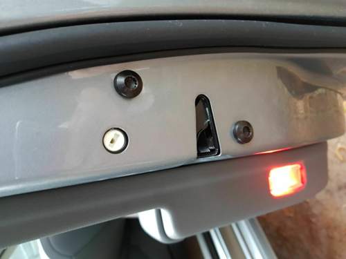

Kann mir jemand sagen was im Bild unten der weisse Drehknopf bedeutet rechte Beifahrertür.....
[Von Motor-Talk aus dem Thema 'Gebläsemotor oder Regler defekt?' überführt.]
20190327-174738
Das ist die Türnotverriegelung falls die ZV ausfällt oder das Türschloss kaputt ist, damit man die Tür im Notfall manuell verschließen.

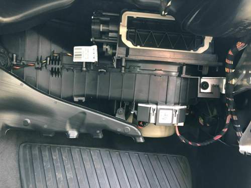

das Handschuhfach ist ausgebaut.
Selbst ich, der nun wirklich keinerlei handwerkliche Begabung hat, konnte das schnell erledigen.
Bevor ich jetzt weitermache...die Frage an Euch, welche Schrauben und Stecker noch weg müssen!?
Ich habe gehört, dass man die Batterie abklemmen sollte!?
Wo muss ich aufpassen?
Könnte ich 1-2 Tage ohne den Gebläsemotor fahren, oder gäbe das Probleme?
Vielleicht könnte ja jemand die passenden Stellen im Foto markieren? Das würde mir sehr helfen!
Vielen lieben Dank für Eure Mühe und Hilfe.
Dennis

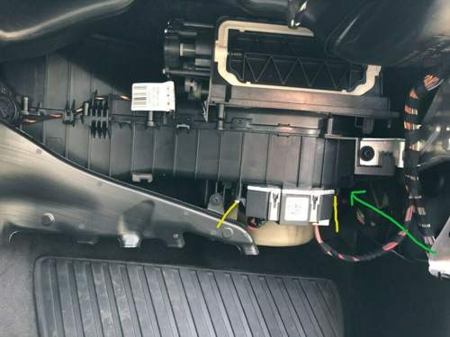

F141906e-c22f-4b8c-a33b-65a74d1802ab
Die beiden Schrauben vorne am Gebäseregler abschrauben und den Regler nach unten wegnehmen.
Auf der rechten Seite eine Verriegelung lösen und den Gebläsemotor nach links drehen und abnehmen.
Gelb Schraube.
Grün die Verriegelung.
Welcher Stecker ab muß sieht man wenn der Regler gelöst ist.
Gebläse B8
Danke, das hilft mir sehr! Batterie kann angeklemmt bleiben? Auch wenn ich mal fahre, bis das neue Teil kommt?
Die Klimaanlage dann komplett abschalten.
Angeblich gibt es 2 verschiedene Hersteller bei der Bestellung darauf achten.
Wenn der Motor neu ist den Fehlerspeicher löschen.
