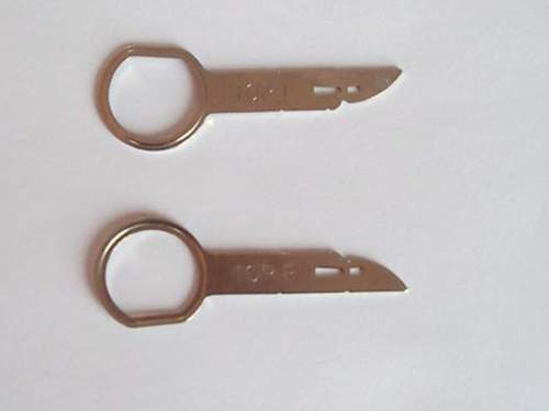

Und hat noch Jemand ein Bild von diesen Entriegelungshaken für Ausbau AMI?
Der Link von der ersten Seite führt ins Nirvana…
Zündung aus reicht normalerweise, wenn du ganz sicher gehen willst, die Masse (-Pol) abklemmen.
Namhafte Marken wie hella, Behr oder Mahle.
Für das AMI die ganz normalen Entrieglungshaken wie früher für die Radiodemontage...
Haken
Vielen Dank @spuerer .
