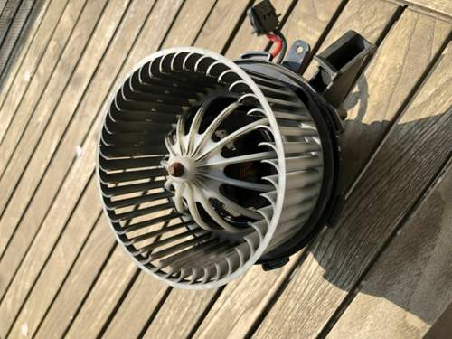

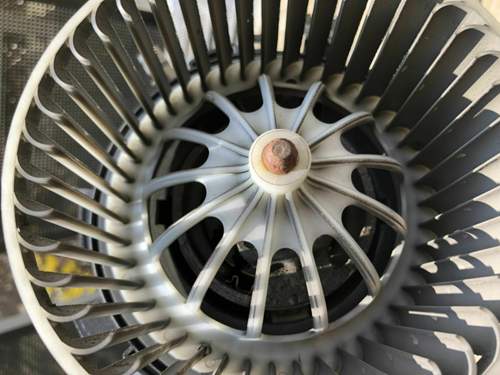

Da ist das gute Stück...wenn ich den Gammel/Rost sehe, kann ich mir schon denken warum das Lager Geräusche macht.

Gebläse kannst du selber Wechsel ( unterm Beifahrer Airbag)
Ist wohl die welle fest
