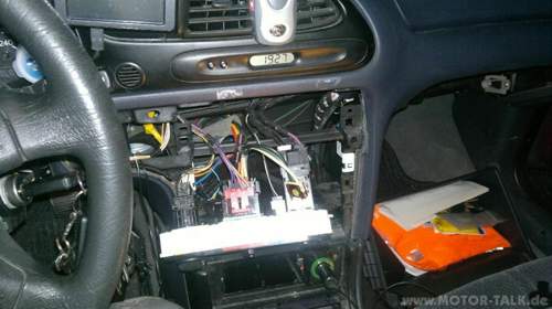

Wie gesagt ich hab ja die 3 Dingens ausgebaut. Allerdings lag der Block dann schon auf dem Motor und das Armaturenbrett nicht mehr griffbereit. Heute morgen bin ich mal schnellefix runter ins "Müllager" und hab mal den Rest der Heizung auf das Armaturenbrett draufgelegt. Da waren die zwei auf der Fahrerseite und der eine etwa in höhe des Handschuhfaches. Luftlinie vom Vorratsbehälter aus gesehen etwas höher und etwas weiter in richtung Motorraum. Wenn man den Rahmen oberhalb des Handschuhfaches rausnimmt befindet sich das Ding mit seiner Verschraubung genau an der unteren Kante des Armaturenbretts. Das ist übrigens das Teil was mit 2 Torq Schrauben verschraubt ist. Vielleicht kann ich ja noch erkennen welche Klappe das Ding nun genau steuert.
Soo ich hab noch mal geguckt und dann auch meinen Irrtum bemerkt. An der von mit bezeichneten Stelle sitzt zwar ein Hebel aber der ist von der Temperaturverstellung. Habs beim letzten mal gar nicht bemerkt. Es bleibt also wie auf dem Bild vermerkt. Die dritte Dose befindet sich neben dem Lüftermotor.
Sorry noch mal für meinen Irrtum.🙁

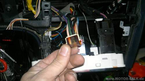

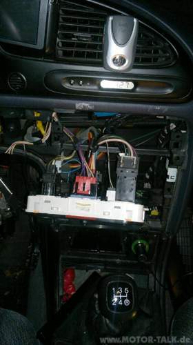

So, endlich kam ich heute Abend dazu den Mist mir anzusehen, und ich habe es schwer bereut.
Was das alles für eine Zerlegerei war, kann ich euch sagen meine Forumsfreunde.
Die Dosen und all die Tralalas drum herum waren dicht, und zischen tut es auch nicht nach Undicht.
Auch am Wahlschalter, den ich zerlegt habe, war alles in Ordnung.
Aber, nun kommt es:

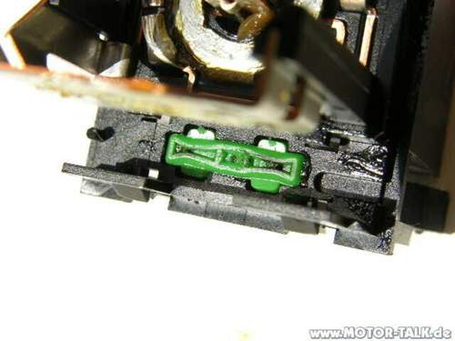

Am Umluftschalter eben am rechten Knopft wo auch 1 2 3 4 Aussenluft oder Umluft umgestellt wird, hatte sich im grünen Abgang irgendwas Klebemasse artiges im Zapfen breit gemacht und das Loch zu gemacht gehabt.
Ich gehe davon aus, dass es eine Art von Dichtung war, der nun nicht mehr ist.
Ich habe, da ich sowieso nie und nimmer die Umluft benutze, den schwarzen Unterdruck Eingang, der erstaunlicherweise mit dem Schwarzen Schlauch vom Unterdurck Eingang am Wählschalter abgeht, mit ner feine Schraube abgedichtet und á voila, alles geht wieder.
Anbei habe ich auch gleich den Stecker nicht mehr eingesteckt. Nun werden die Füsse auch bedient, und alles andere sowieso.
Ich sage erstaunlicherweise, da normalerweise Umluft Unterdruck Versorgung für gewöhnlich aus einem der anderen Unterdruckdosen versorgt wird. Ist aber alles original Zustand da drinnen.
Die Bilder sind hier zu sehen.

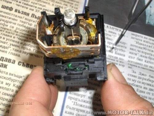

Nun habe ich aus einem anderen Forum gefunden was das grüne Ding war.
Es war tatsächlich ein kleinen grünes Teil welches den Unterdruck hielt und darüber der weisse Schieberegler.
Nur dass es bei mir und vielen anderen weg war.
Unten ein Bild
Grünes dings
Keine grünes dings mehr

Hallo Mondeofreunde und vielen Dank an alle, die sich bei diesem Problem der Gebläseverteilung eingebracht haben. Auch ich bin schon seit Tagen damit beschäftigt, den Fehler an meinem Mondeo MK2 Baujahr 12.96 zu suchen. Nachdem der mittlere Lüftungsschalter vom Schrottplatz und auch das Neuteil von Ford (TN 6822372) nicht der erhofften Erfolg gebracht haben, habe ich den Tipp von "Soeckchen1966" aufgegriffen und siehe da, es funktioniert wieder. Vielen Dank an dieser Stelle an Soeckchen1966.
Warum die Umstellung auf die Innendüsen (nicht im Umluftbetrieb) jetzt wieder funktioniert, ist und bleibt mir allerdings ein Rätsel. Ich kann es mir nur so erklären, nachdem auch ich die Reste einer klebrig grünen Masse im schwarzen Schlauch gefunden habe, das sich im Laufe der Zeit eine Art Gummidichtung zersetzt und den Schlauch verstopft. Nachdem sich die klebrige Masse nicht per Druckluft entfernen läst und der Luftstrom dadurch eingeschränkt wird, reicht der Unterdruck wohl nicht mehr für beide Funktionen. Mit den beiden Funktionen meine ich natürlich die Umstellung von Frontscheibe auf Innenraum und von Außen- auf Umluft. Durch das verschließen des Unterdruckschlauches zum Außen/Umluftschalter, wird sich der Unterdruck auf die andere Funktion wohl erhöhen und die Umschaltung von Frontscheibe auf Innenraum funktioniert wieder.
Abschließend hätte ich noch folgende Fragen an Euch: Kann der Unterdruckschlauch (schwarz) getauscht werden und gibt es diesen als Ersatzteil? Hat schon jemand versucht, den schwarzen Unterdruckschlauch z.B. mit Bremsenreiniger zu spülen und somit von der klebrig grünen Maße zu befreien.
