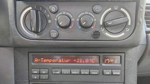

@E32_Highline
nein, leider nicht, hab nur einen entfernten kollegen vom kollegen, aber er hat keinen adapter für meine karre.
@CaptainFuture01
das ist meine konsole, hab ich nun eine IHKA oder IHKR? Sorry, aber ich bin ein totaler Laie...
Die Sicherungen habe ich alle durchgeschaut, sie sind alle in Ordnung und auch nicht korridiert oder angerostet
20240609

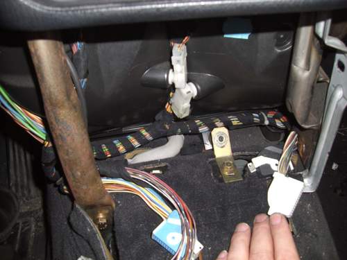

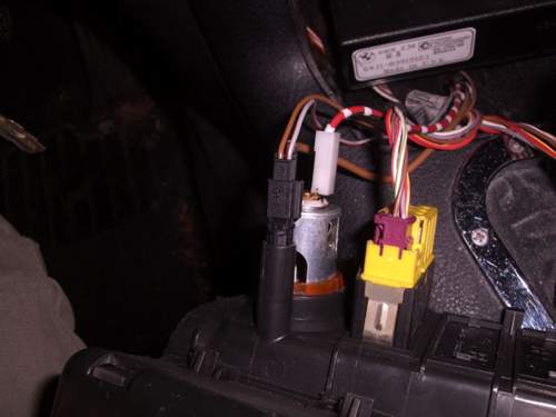

@madvayner
Das ist die IHKR also "nur" die Klimaanlage, nicht die -automatik.
Da sitzt das Steuergerät unterhalb des Bedienteils hinter den verbauten Teilen darunter versteckt.
Im Anhang die zu sehenden Steckverbinder in weiß,schwarz und blau und beim zweiten Bild sieht man das verbaute Steuergerät im Hntergrund.
Hab leider keine besseren Bilder......aber das müßte man mal freilegen und mittels Schaltplan herausfinden,ob auch überall die Spannung ankommt,die ankommen soll.
Wenn das der Fall ist,dann evtl. nach nem gebrauchten Teil suchen.Was die aktuell kosten und wie gut die verfügbar sind kann ich nicht sagen,hab dazu einen Überblick.
Greetz
Cap
IHKR_01
IHKR_02
