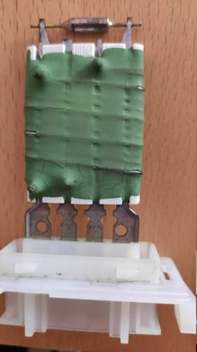

Hier anbei eine Anleitung für die Behebung des Titelthemas.
Hoffentlich hilfts.

Prima! Meine Lüftung geht nun auch wieder am B-Corsa. War ebenfalls DAS Teil.
Hat auch nur schlappe 1,5 Stunden gedauert. Danke Opel für diese tolle Konstruktion 😠

Bei meinem Corsa C (EZ 02/2005) war es genauso: der Ventilator lief nur noch auf Stufe 3 und 4.
Den Vorwiderstand konnte ich wirklich einfach und ohne Ausbau von Handschuhfach, Luftkanal oder gar Lüfter erneuern. Und Schlangenmensch bin ich wirklich nicht: 180cm/95kg :-).
Als Ersatz empfehle ich:
http://www.ebay.de/itm/291362262792
VORWIDERSTAND Klimaanlage Gebläsemotor Innenraumgebläse OPEL 90535076 1845781.
Kosten: 11,99€ inkl. Versand - da fange ich gar nicht erst an, an dem alten Teil rumzubasteln. Ausserdem war die grüne Abdeckung des Vorwiderstandes (eine Art "Schrumpfschlauch"😉 auch schon spröde und rissig - die Heizungswärme scheint da auf Dauer nicht gut zu tun.
Das Auswechseln geht wirklich am besten so, wie schon angedeutet: Beifahrersitz ganz nach hinten, Lehne ganz runter drehen. Auf den Rücken legen, mit dem Kopf ganz nach vorne in den Beifahrerfussraum rutschen - und schon kommt man mit beiden Händen an den Vorwiderstand heran. Schwarzen Stecker abziehen und dann den Vorwiderstand selber herausziehen - Klemmen zusammendrücken und etwas ruckeln reicht völlig aus. Weder Sprühöl noch die Anwendung roher Gewalt ist da gefragt ;-).
Auch von mir herzlichen Dank für die (gut bebilderte) Anleitung!
Ich habe den Vorwiderstand auch zu meiner Überraschung ohne den beschriebenen kompletten Ausbau des Gebläsekastens etc. herausbekommen. Der schwarze Stecker saß zwar ziemlich fest drauf, mit etwas Geduld ging der dann aber auch ab. Leider hatte ich mich da zu früh gefreut, da zwar das Gebläse nach Austausch der Thermosicherung (übrigens bei Conrad für rund 1,50 € zu bekommen) wieder anlief, aber auf Stufe 1 sich hörbar schwer tat.
Letztlich mußte ich dann doch alles auseinandernehmen, um an den Gebläsemotor zu kommen und dessen Lager mit WD40 beweglicher zu machen. Ich fürchte nur, dass WD40 nicht lange helfen und zu schnell abgeschleudert wird.
Noch ein kleiner Tipp für die, die wie ich die 1,50€ Lösung vorziehen und die Thermosicherung einlöten: Da die Sicherung natürlich - das ist ja ihre Aufgabe - temperaturempfindlich ist und nur ca. 1cm von den Lötstellen entfernt liegt, habe ich die Sicherung während des Lötens mit einem Kühlpack aus dem Gefrierfach gekühlt.

Ich grab die Leiche mal wieder aus.
Mittwoch Abend nach hause gefahren stinkt es verbrannt im Corsa. Später mal YouTube bemüht und auf den Vorwiederstad gestoßen.
Der war dann auch komplett angeschmort, siehe Bild und Stufe 1 geht schon seit ca. einem Jahr nicht mehr. Vorwiederstad gestern geordert für 12,- heute schon da, bravo. Zum ersetzen des Vorwiderstandes muss der Lüfter nicht raus!! Das nur nochmal als Hinweis.
Da ich heute frei hatte, gleich mal noch das Gebläse rausgefummelt, zum Schmieren der Lager da es in Linkskurven quietschte. 😁
Ausbau dauerte ca 30 min. Handschufach und Lüfterrohr raus geht unter 2 min und schafft platz und sicht. Ein Spiegel und Taschenlampe macht es sehr einfach das Gebläse auszubauen. Gereinigt und geölt wieder rein. Neuen Vorwiederstad rein, siehe da Stufe 1 geht auch wieder.
