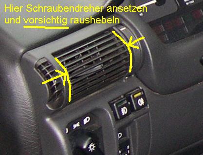

wie bekomm ich die düsen einfach raus ?
Mit einem kleinen Schraubendreher einfach an der Seite aushebeln.
Foto
mit nem breiten schraubendreher an der seite aushebeln. ;)

ich würde die düsen niemals mit einem schraubenzieher raushebeln, das gibt druckstellen.
einfach einer spitzzange oder flachzange isolierband um die backen wickeln und dann an der seite der düse ziehen.
das hinterläßt keinerlei druckstellen
