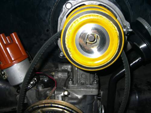

Moin,
neue Frage:
Wenn ich bei meinem Käfer AS Motor 1600 auf eine Drehstrom Lima umbaue, dann brauche ich, so entnehme ich dem Forum, einen geänderten Fuß. Richtig?
Meine Werkstatt hat mir nämlich eine Drehstrom Lima installiert und musste dazu Teile des Lima-Gehäuses weg-flexen, da die Lima ansonsten am Vergasen angestoßen wäre.
Frage: Wäre das mit einem geänderten Fuß unnötig gewesen? Und welche Teilenummer hat der geänderte Fuß bzw. wo bekomme ich den?
Hintergrund: Ich denke darüber nach, die ganze Lima inkl. Fuß auszutauschen, damit ich endlich Ruhe habe und es auch vernünftig aussieht (und nicht weggeflext).
Danke!
Doc

na das ist schon klar! Das Problem war doch aber, dass die größere Dehstromlima mit dem Vergaser zusammenstößt und Euer Vorschlag war, dass ein anderer Limafuß das Problem aus der Welt schafft. Das heisst dann ja das der andere Limafuß die lima "versetzt", oder? und genau dass kann ich mir nicht vorstellen, dann würde ja alles andere (Gebläse usw.) nicht mehr passen. Deshalb war der Vorschlag, der Vergaser leicht zu versetzen. und dafür gibts ja auch extra Versatzstücke...
p.s. Die Benzinpumpe für den Motor mit Drehstromlima ist schon ne andere! s. Bild
Benzinpumpe
Hier nochmaaal Gleichstrom-Fuss von der Seite geknipst.🙂🙂🙂

Dass da ein anderer Fuß für die Drehstromlima vorgesehen ist, ist ja unumstritten! aber die Muss der der TE ja auch schon haben, sonst würde es ja garnicht rein gehen, oder?
Nur ändert das doch nichts an dem Problem, dass der Vergaser da ran stößt!
Ich wollte doch nur empfehlen, dass man den Vergaser versetzen kann, bevor man am der Lima rumflext - das macht doch sinn, oder? Wenn ich den Thread so durchlese, wird er sich nen neuen Limafuß für 24 Euro bestellen, ne neue Drehstromlima und am Ende passt es wieder nicht!
Er wird keinen Fuss kaufen, weil ich ihm mitgeteilt habe, dass er bereits einen hat.
Deshalb bitte nochmal genau lesen!!!
Gut, Vergaser hochsetzen und andere Benzinpumpe habe ich ihm nicht empfohlen, aber trotzdem braucht er eine neue Lima, weil er keinen Strom hat. Dies hatte er ja in einem anderen Thread parallel diskutiert. Dort war man von Gleichstrom-Lima ausgegangen und keiner hat gesehen, dass er eine Drehstrom-Lima mit integriertem Regler hat.
Da ich alle Beiträge in diesem Forum mitlese, weiss ich manchmal genauer, wo jedem einzelnen so der Schuh drückt und ich denke, ich habe den Doc korrekt beraten.
Lese Dir bitte den ersten Beitrag vom Doc nochmal durch. Selbiges hatte ich geschrieben:
sinngemäß: "Wenn Du den falschen Fuss hast, dann geht eine Drehstrom-Lima auch mit Hilfe der Flex nicht einzubauen." Dann kamen die Bilder. Dort habe ich ihm bestätigt, dass er eine Drehstrom-Lima+Fuss bereits hat.
Gut, Doc.: Es gibt Adapter zum Hochsetzen des Vergasers.
Alternativ gibt es Doppelvergaser, die stören auch nicht an der Lima.🙂
Ausserdem hat dann Dein Motor 10PS mehr Fun.😉
Es gibt versetzte Benzinpumpen für Drehstrom-Lima.
Alternativ gibt es elektrische Benzinpumpe, die unter dem Tank montiert wird. Gut geeignet für Doppelvergaser.🙂 Die alte Benzinpumpe wird dann entfernt und ein Deckel montiert, so wie auf einem der Bilder, die ich hier gerade mitgesendet hatte.
Brauchst Du ein paar gute Doppelvergaser, Doc?
Alternativ zur neuen Lima gibt es die Reparatur der alten Lima. Dafür hatte ich Dir passend Bilder von meiner zerlegten Lima eingestellt. Der Celltune hatte den Regler nochmal etwas günstiger gefunden. Das hast Du sicherlich nicht überlesen, Doc.🙂
