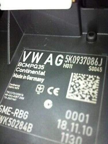

Hallo Sharanfreunde,
ich habe eine kurze Frage:
Welches Gateway würde ich benötigen wenn ich eine orig. PDC/OPS im Sharan 7N BJ 2010 nachrüsten will??
Ich habe 5K0 937 086 J (orig. RFK und elektr. AHK hängt schon dran), kann ich das drinlassen oder muß ich das auch tauschen?
Bitte um ehestmögliche Antwort, damit ich bald mit dem Umbau beginnen kann!!!
Foto
17 Antworten
Ja passt alles. Kann drin bleiben.
Was du fotografiert hast ist das BCM (Bordnetzsteuergerät).
Vielen Dank für die Hilfreiche Stellungnahme, aber die BCM ist doch relevant für die PDC- oder liege ich da falsch?
PDC ist ein eigenständiges Steuergerät das auch auf den CAN liegt.

Ja das ist mir klar das die PDC ein eigenes Steuergerät hat, aber bei mir stellt sich die Frage an welchem Sthg der Can dazugehängt wird?
Ist denn nun das BCM das Can Gateway?
Das BCM ist nicht das Gateway.Auch das Gateway und BCM sind eigenständige Steuergeräte.Das Gateway ist der "Hauptbahnhof"aller CAN BUSE.In Deinem Fall liegt das PDC Steuergerät auf den Antriebscan.
Gateway Adresse 19
BCM Adresse 09
PDC Adresse 10

Meiner Erfahrung nach wird dein Problem nicht am Gateway liegen, sonst würden andere Steuergeräte die selben Probleme haben. Du suchst wahrscheinlich an der falschen Stelle.
Deins wird noch auf dem CAN Bus Komfort sein. Achte auf die Adresse im VCDS. (Adresse 10 = AntriebsCan)

Also ich habe mal definitiv die Farben orange/schwarz und orange/braun als PDC Can Leitungen- dh. lt. deiner Liste müßten den Antriebscan? 😕
Oder?
Hbae ich dir doch geschrieben. Schau im VCDS Scan nach.
Adresse 10 = Antriebscan
Adresse 76 = Komfort CAN
BJ 2010 sollte definitiv schon auf den Antriebscan liegen🙂
Und da ist auch schon der Beweis: wenn alles andere am Auto funktioniert, braucht man definitiv nicht am Gateway rum zu spielen! Dann würden Motor, ABS, usw. mucken machen und da solltest du die Finger lassen.
Entweder Kabelbruch oder du suchst an der falschen Stelle.
Ok, nur weiß ich jetzt immer noch nicht - wo die beiden Kabel dran kommen bzw. wo ich mich reinhängen soll? 😕
