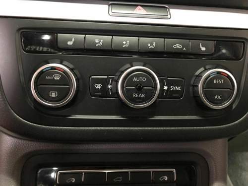

Ich habe eine Webasto Thermo Top 5 Evo verbaut als Zuheizer.
Nun möchte ich das ganze mit MFA+ und Klimataste umrüsten.
Ich benötige ein neues Webasto Steuergerät für Standheizung (welche Webasto Teilenummer benötige ich da?). Dazu ein neues Klimabedienteil mit Sofotheiztaste.
Dazu das Telestart T91 Stuergerät mit T91 FFB für die Bedienung per Funk.
So nun ist die Frage mit der Verkabelung, passen die Stecker beim Austausch des Zuheizer Steuergeräts noch?
Es müssen weitere Kabel mit WBUS gezogen werden? Hat jemand dafür eine Anleitung und einen Link?
Ich hoffe jemand kann mir weiterhelfen, meine Liste zu komplettieren.

Mit webasto Teilen geht es nicht.
Du brauchst das Teil von VW, nur das Kommuniziert mit dem Fahrzeug.
Stecker passen.
Ein W-Bus Kabel muss für die T91 gezogen werden, und entsprechend die Kabel zum Empfänger.
Ok danke hast du die Teilenummer vom richtigen Steuergerät?
Gibt es für das W-Bus Kabel eine Quelle, wo ich es kaufen kann?
Weißt du wo ich ein Anleitung wegen der Einbauposition und dem Einpinnen her bekomme?
Dazu solltest du mal ein Foto von deinem jetzt verbauten einstellen.
Fahrzeugdaten würde ich auch einmal angeben!

Die Teilenummer für Stg 18: Standheizung in Vcds ist:
7N0 963 271 E
Es handelt sich um einen
Sharan 2.0 177Ps BJ2013 Highline mit Climatronic

Es weis ja keiner welches Bedienteil bei dir verbaut ist alte oder neue Ausführung!
im Anhang Foto vom jetzigen Bedienteils
