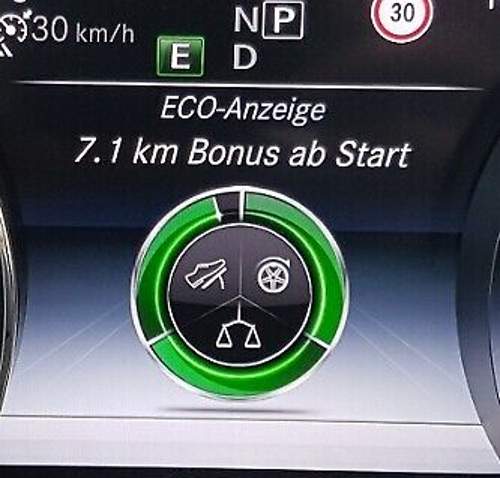

Was bei den vorherigen MB geklappt hat, funktioniert auch beim W213; man kann die Gaspedal Kennlinie ändern ohne Zusatzbox (Pedalbox) wie es der Titel schon sagt.
Dafür muss folgendes gemacht werden:
1. Zündung an
2. Taster der Scheibenwaschanlage/des Scheibenwischers 3x drücken. ACHTUNG: bis zum ersten Druckpunkt! Die Spritzanlage darf nicht betätigt werden. Der Wischer muss 3x über die Frontscheibe wischen.
Falls da Zweifel vorhanden sind, könnt ihr es gerne unter dem COMAND Menüpunkt Fahrzeugdaten selbst prüfen, dort sieht ihr die Gasannahme in %.

Wenn man es in C verändert, dann ändert es sich auch im Eco Modus. Er schaltet durch die andere Kennlinie des Gaspedals etwas später hoch, weil man scheinbar mehr Gas gibt. Letzteres wird auch bei der Eco-Anzeige sichtbar. Dort ist der grüne Balken beim Gaspedal nicht mehr voll ausgefüllt.
Bild-1

Nicht 3x Scheibenwischer
"Taster der Scheibenwaschanlage/des Scheibenwischers 3x drücken. ACHTUNG: bis zum ersten Druckpunkt! Die Spritzanlage darf nicht betätigt werden. Der Wischer muss 3x über die Frontscheibe wischen."
Es funktioniert genau so wie beschrieben. Ein deutlicher Unterschied. Danke.
